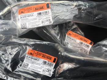

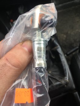

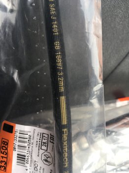

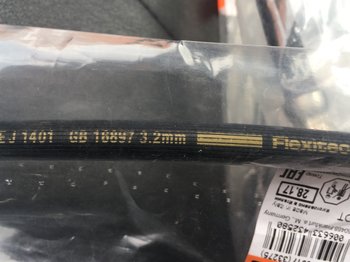

    Пришёл шланг ате, а нём надпись fleхitech ?
    Китайская подделка ?
    P.S. Заказывал по номеру: 24.5169-0480.3

    Никто не знает, ате - поменяли производителей резины ?

    Не купил, отдал обратно поставщику, т.к. подумал, что это подделка !
    "Давно ате стал fleхitech" ?

    При чём тут офиц. сайт fleхitech ?
    Я покупал шланг ате 2 года назад, не было там этого логотипа, ещё раз для тех кто в танке - НЕ БЫЛО там надписи fleхitech !!!
    Соотв. возник вопрос откуда на ориг. шланге ате логотип кетайско-бразильской конторы fleхitech ???!!!

    Да, по сути, сейчас всё говно, в т.ч. и часть оригинала. Если раньше именитые поставщики конвейера в розницу для простых смертных поставляли продукцию того же качества (и места/страны производства), что и на конвейер, то сейчас зачастую это уже совсем другая продукция. Довелось сравнить много позиций при недавнем ремонте мотора, в т.ч. термостат по коду behr/hella/mahle/kneht и по коду BMW - абсолютно разные вещи, качество литья корпуса, обработки, плоскостей, самого термостата - всё не то, тоже самое и с помпой hepu и bmw и т.д. В итоге сейчас все чаще приходится запчасти заказывать в оригинале, либо оригинал упакованный в другие коробки со спиленными номерами, т.к. аналоги, даже именитые стали откровенным фуфлом ((
    Из сети:
    Название бренда: FLEXITECH
    Название компании: Flexitech Inc.
    Сайт: http://www.flexitech.com/
    Год основание компании: 1960
    Страна происхождения: Франция
    Сертификаты: ISO TS 16949, ISO 14001, OHSAS 18001.
    Описание: FLEXITECH разрабатывает и выпускает тормозные системы и их исполнительные механизмы: гидравлические, вакуумные и воздушные тормозные шланги, шланги гидравлического охладителя, шланги ESC, АСС, тормозные магистрали. Клиентами компании являются ведущие автоконцерны: Peugeot, Mitsubishi, Renault, Citroen, Volkswagen, Fiat, Ford, Honda, Alfa Romeo и многие другие, а также производители и поставщики оборудования: Brembo, TRW, Valeo. Заводы компании располагаются в странах Европы и Америки, а также в 2017 году введен в эксплуатацию экструзионно-монтажный завод по производству шлангов в Китае. Компания сертифицирована в соответствии со стандартами ISO TS 16949, ISO 14001, OHSAS 18001.
    Поставки на конвейер: Peugeot, Mitsubishi, Renault, Citroen, Volkswagen, Fiat, Ford, Honda, Alfa Romeo, Dodge, Volvo, MAN, Porsche, Seat, Smart, Nissan, Mazda, Isuzu, Jeep, Lada, Maserati
