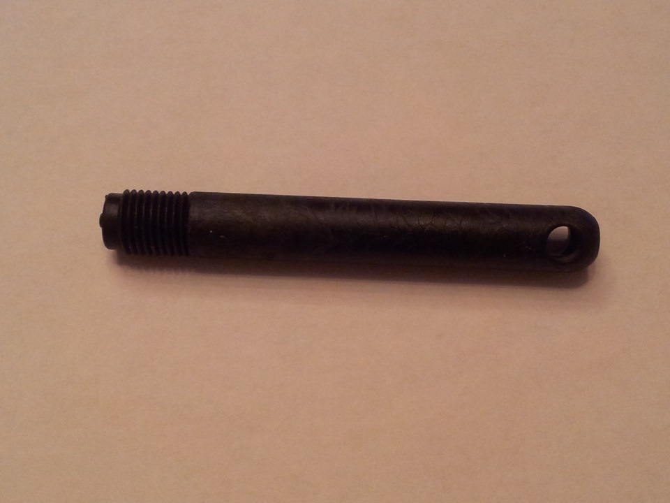

    Штифт для снятия колеса если найдете, будет удобно, пользуюсь уже больше 10 лет им, невероятно удобно и комфортно.. на фото видно..

    893012223 направляющая VAG 14Х1,25 для установки колеса
