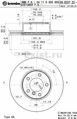

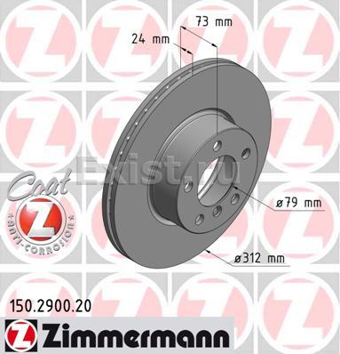

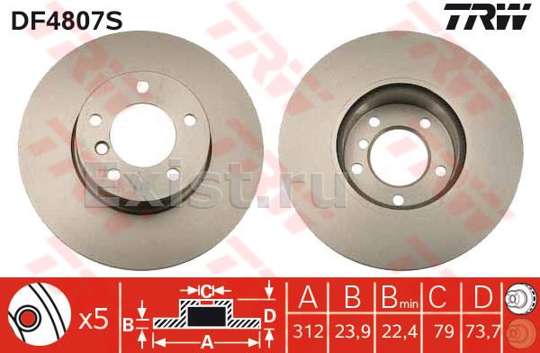

    Добрый вечер!
    Не могу разобраться и найти партнамбер передних тормозных дисков ATE на f30 дизель.
    В родном АТЕшном каталоге вообще нет передних тормозных дисков на ф серию, только задние, их номер 24.0120-0237.1
    Но есть передние тормозные диски 24.0124-0203.1 на E93, E92, Е91, E90, E84 параметры которых, на мой дилетантский взгляд :D аналогичны с ф-серией!
    Выручайте, кто в теме, кто ставил?! :cool:
    Размеры АТЕ для Е90-93
    Бош по каталогу на ф30
    TRW по каталогу на ф30
    Брембо по каталогу на ф30
    Текстар по каталогу на ф30
    Циммерманн по каталогу на ф30
