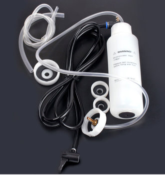

    Я меняю с помощью такого приспособления. В комплекте 4 крышки разного размера для расширительного бачка с тормозной жидкостью. Давление от колеса, на фляжке написано не более 1,4 бар. Помощник не требуется.
    На aliexpress 14$
