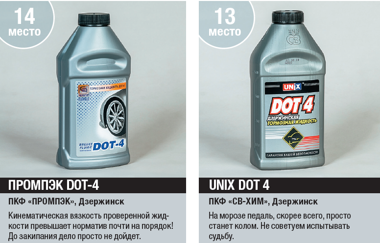

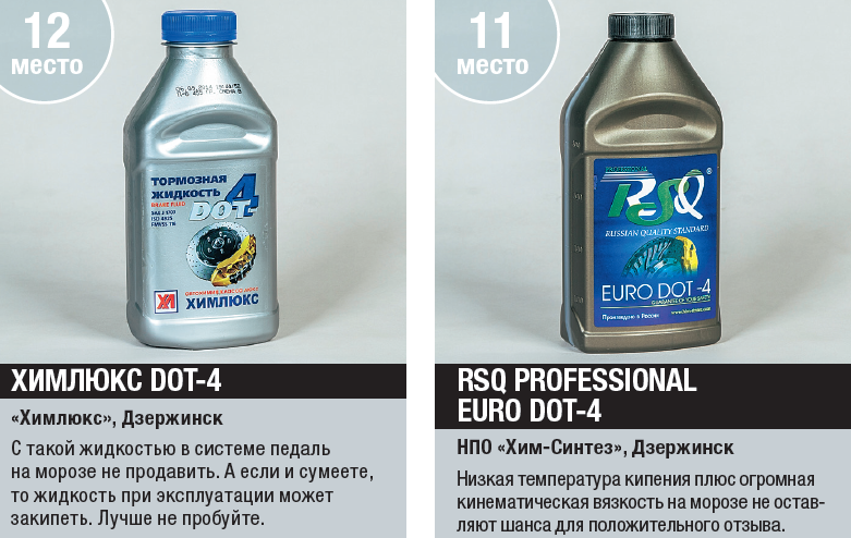

    Ну, для особо, извините, как бы это повежливее ... одарённых добавлю: из числа рекомендованныхБМВ АГ.
    Можно несколько перефразировать: из числа известных ().
    Неужели остались ещё такие ... одарённые, которым надо про (очевидное) это напоминать!?

    Думаешь таких мало? Таких очень много, которые твои слова "Совершенно любую ДОТ 4" будут трактовать как они написаны

    Те картиночки что ты привел, конечно внушают. Но на них изображены баночки, которые для бенве никто не купит. Это скорее всего продукция фирмочек пасущихся вокруг Дзержинского Тосол-синтез. Продается такое обычно в магазинах запчастей аля ваз-газ-уаз.
  21. MegaMech
    MegaMech Старики-разбойники
    8 фев 2010
    16,704
    Калининградская обл.
    Продаётся такое на заправках и в магазинах, которые торгуют запчастями на все авто.
    Которые для бумеве никто не купит?! Мне такое привозили на Е90 "на поменяй" Я вылил на их глазах ЭТО в утиль.
    Любой библиотекарь или блонд может такое купить, ибо "а зачем за 400р, когда можно за 30р"
