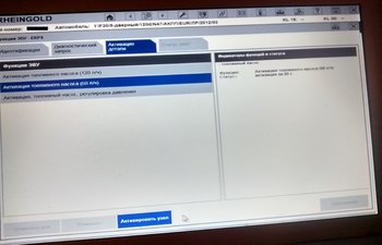

  13. maximus7
    maximus7 Абориген
    17 апр 2020
    3,538
    Саратовская обл.
    кстати отвечу сам себе -принудительно запустить насос в баке можно рейном-блок ETKS (топливный насос) -функции ЭБУ -диагностический запрос и там будет 3 пункта запуска насоса на разные производительности.
    вчера ковырялся и нашел.
