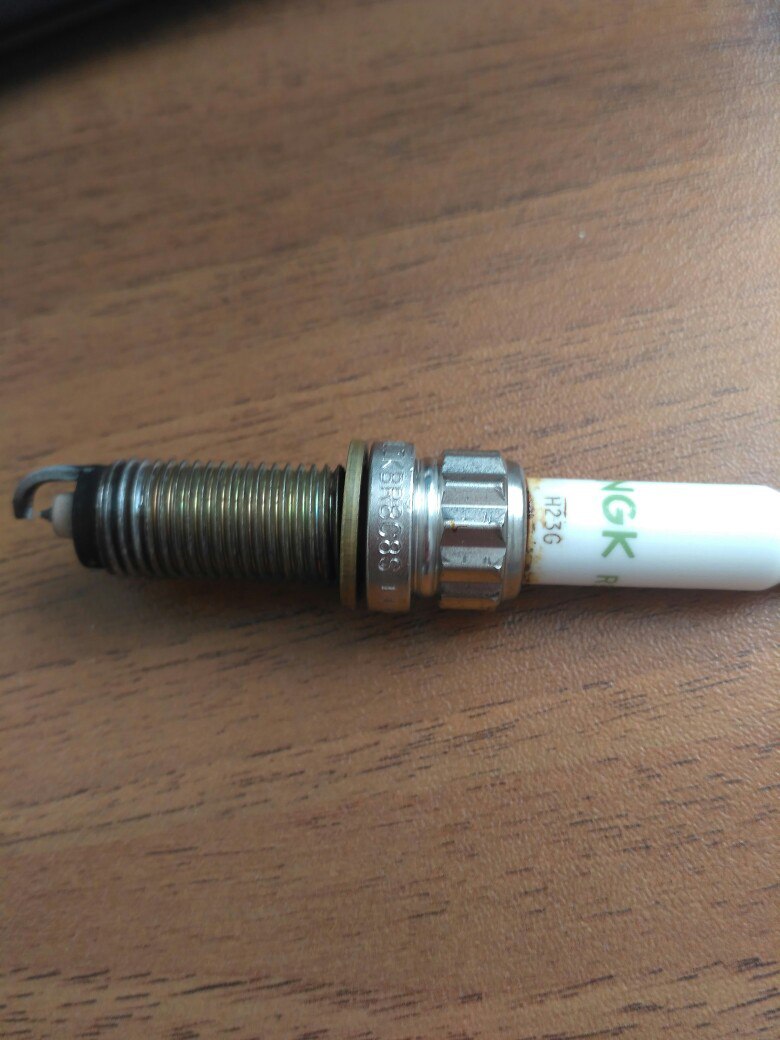

  14. 11fe
    11fe Завсегдатай
    6 янв 2014
    462
    где же ты был раньше?) взял оригинал по 730 (пытался через zzup, сделал заказ, но дальше ни ответа ни привета)
    почти 55 000 и вот что мы имеем
    одна свеча в 3м цилиндре в нехорошем состоянии, сказали что начала немного пробивать, остальные в хорошем состоянии
    [​IMG] [​IMG]
    AbyssMoon нравится это.
