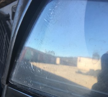

      1.1 МБ
      179
    Joki нравится это.
  22. Владимир727
    Владимир727 Завсегдатай
    7 июл 2003
    1,568
    А это почему появилось? Может перегрел когда полировал?

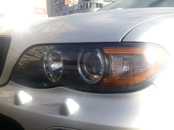

  23. Владимир727
    7 июл 2003
    1,568
    Вот специально вышел сфотографировал, пленке 2+ лет, с момента поклейки ниразу не полировал
    Sergey AM нравится это.
  24. Toss
    Toss Banned
    29 май 2013
    23,154
    Новосибирская обл.
    Было до полировки. А до меня откуда - хз.
    Парнишка, который полировал, сразу предупредил что это не снимет никак.
