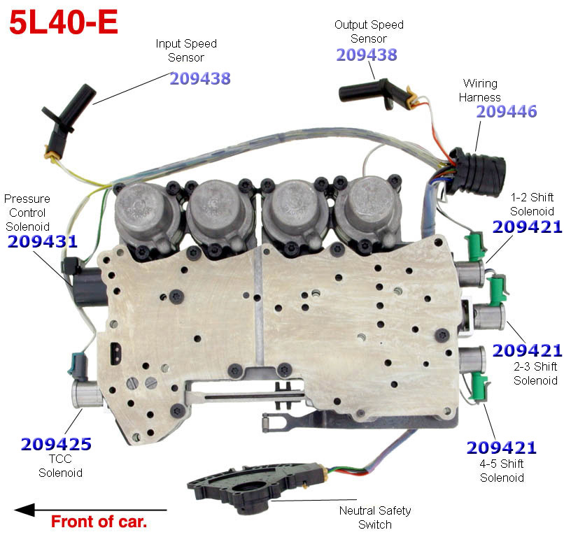

    кстати вот схема, может кому пригодится, что бы не все соленоиды менять, а только на необходимые.
