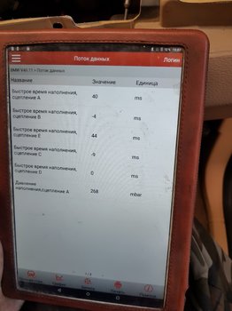

    после замены ремкомплект, пластины, очков, уплотнителей, промывки сооеноидов. цифры уже уменьшились, был один 750.
    но пинок не пропал, работа коробки не изменилась.

    купил комплект соленоидов, опять новое масло оригинал. заменил. сбросил коррекции. проехал 80 км. пинка нет . аж непривычно. ждёшь ждёшь, а его нет )))
