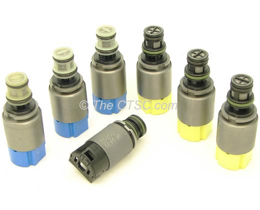

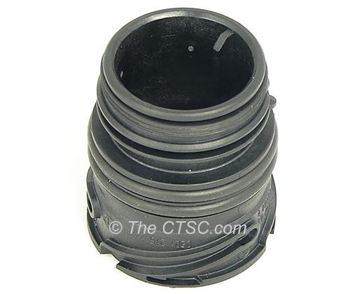

    Добрый. Существует проблема с толчками при старте и остановке при переключении с 1 на 2 и наоборот, эти пинки возникают не при каждой остановке-трогании, но они есть и начали напрягать.
    ниже фотки с номерами акпп и вин LX35031, если правильно понял то у меня коробка GA6HP26Z?
    Правильно ли я понял, что нужно поменять соленоиды? комплект ниже image.jpeg image.jpeg подойдёт на мою коробку?
    Мехатроник e53 ZF 6HP26
    Комплект для замены соленоидов.
    1068 298 044 Соленоиды
    0501 219 952 - Очки
    0501 216 272 Адаптер
    S671 090 255 - Масло 1 литр (необходимо минимум 6)
    1068 303 017 - Прокладка поддона
    0734 313 176 - Прокладка заливной пробки
    0501 321 921 - Сливная пробка
    0501 213 359 - Фильтр

    Масло менять надо давно уже было 30 000км назад. И причем не только масло, очки и адаптер разъема, но и все 4 прокладки мехатрона о которых все почему то забывают, они уже за 50 тысяч так усаживаются, что теряют конкретно в размере, от этого и возникают проблемы. И после замены обязательно выполнять сервисную процедуру "Замена масла" и все неровности в работе коробки пройдут.
