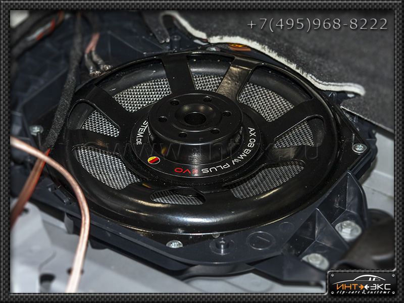

    Простой заменой динамиков Вы не добьётесь сильно заметного улучшения звучание штатной аудио системы Hi-Fi (S676A).
    Но если Вы всё же решитесь на такой шаг, то дверную акустику можно заменить на DLS UPI4, а подседельные мидбасы на Audio System AX 08 BMW Plus EVO.

    1. Я так понял, раз нет хай-фай, то подсидельный мидбас, работает параллельно от дверей и на него приходят все частоты, если поставить фильт на мидбас, например 40-400гц будет лучше?

    5. Audio System X-ION Series AX 08 BMW EVO2 если менять подсидельные на них, разница будет? Бюджетный вариант.

    1) Самый бюджетный вариант: только доставить усилитель. Если есть в наличии хотя бы слабенький 2х канальник - пустите на "подсидельники", оставив двери от штатного магнитолы. 4х канальник - ещё и на двери
    2) Дороже - ставьте штатный Alpine kit (part number 65 41 2 293 994 - усилитель + замена дверных СЧ + ВЧ). Около $450 + установка ещё баксов 100
    Любая замена динамиков без добавления усилителя не имеет смысла - будет только хуже.
    Особенно касается п.5 - ещё и свои динамики "раздраконите" :D
