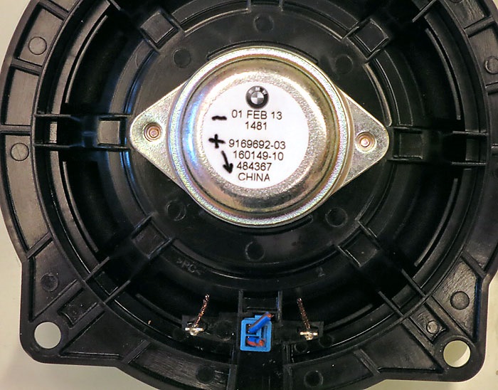

    Скажите, есть ли в передних колонках разъемы для подключения пищалок в дверях (уголки)? Тот же вопрос и про тыл (полка).
    #496 Конь в пальто, 28 июн 2018
  17. printer
    printer Завсегдатай
    12 июл 2013
    1,104
    Нифига там нет. Чо делать то:D

    Парни, подскажите, каких размеров динами перед/зад в ф10? размеры подсидельников и центральной колонки(в торпеде ) ?
    У меня хайфай стоит,но звук какой-то картонный. хочу махнуть колонки все и процессорный усилитель
    Поделитесь опытом,пож-та
  19. i3u2
    i3u2 Завсегдатай
    31 дек 2013
    621
    Торпеда, все двери и задняя полка - размер 10 см или 4 дюйма
    Подсидельники - 20 см или 8 дюймов
    Подсидельники нужно мерять по посадочному месту короба, либо заранее смотреть характеристики диаметра и глубины.
