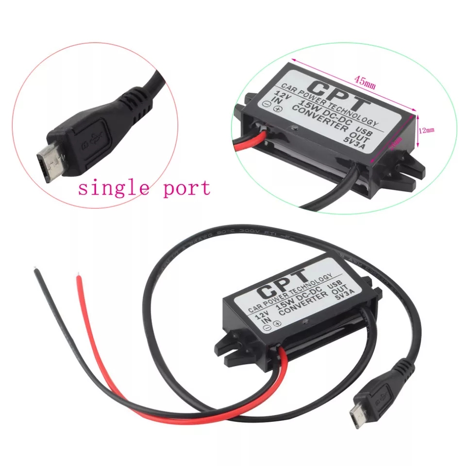

    Urgeen Bluetooth 4.2, но сейчас вроде уже есть 5.0, и к нему блок питания 12V-5V.
    Проще конечно блок питания спрятать в панели/за бардачком, а адаптер в бардачке оставить, так как к кнопке на нем нужен доступ для подключения новых устройств, у меня же была лишняя кнопка в неродном SZM от патронников которых у меня нет вот к ней и подпаялся, а сами иконки на кнопке на заказ изготовили. Единственный минус питание взял от розетки прикуривателя, побоялся что будут проблемы с засыпанием если подключить иначе, поэтому работает только на зажигании.
