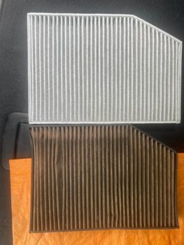

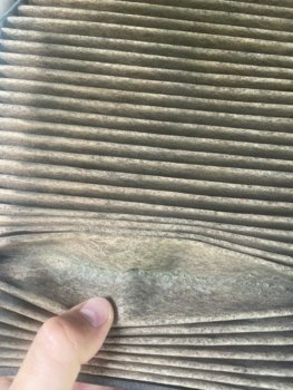

    Поменял фильтр. Стоял, оказывается, Valeo. Обратите внимание, на оригинальных фильтрах иначе указана маркировка. На моём маркировка выдавлена, а на оригинальных напечатана.
    Старый грязный Valeo взвесил - 186 грамма. Новый Metaco потянул на 255 грамм. Metaco в целом мне больше понравился. Обратите внимание как у Valeo окантовка форму поменяла за время эксплуатации. Пробег на фильтре Valeo полгода и 7100 км.

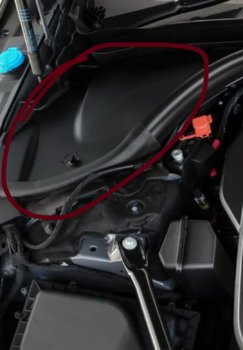

    Ищите фильтр тут. Снимите накладку

    Тут пусто!
  19. Andrex3
    Andrex3 Участник тусовки
    25 ноя 2016
    286
    Всё верно, так как конструкцией предусмотрен один фильтр. Нельзя найти то, чего нет :facepalm:.

    Где он установлен второй фильтр?
  26. Лучший ИгорЬ
    Лучший ИгорЬ Старожил
    13 сен 2016
    4,017
    Да, там есть место для установки фильтра, но! Как его туда устанавливать? Потому как для монтажа фильтра, потребуется снять жабо, привод щеток лобового, тяги щеток лобового , ну и еще вероятно какой ливер.
    Давно присматриваюсь в этот короб с сеткой, как туда установить поролон который будет задерживать крупный мусор..

    Не думаю, что там место именно для фильтра. В каталогах ни на одной версии кузова G01/G02 не нашел, чтобы в этом месте хоть что-то устанавливалось. Либо плохо смотрел.
  29. Andrex3
    25 ноя 2016
    286
    Там место для АКБ вебасты.
