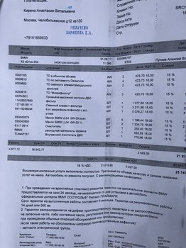

  3. Bubblegunnnn
    Bubblegunnnn Новичок
    5 ноя 2018
    1
    Мало того что забыли, официалы на 1 ТО тоже видимо «забыли» его поставить. А в чеке пробили. Вот и доверяй теперь ОД.
