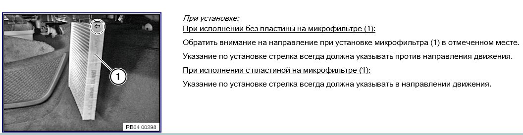

    Зависит от типа фильтра

    Что такое пластина на микрофильтре?

    Исключение - непонятные фильтры с пластиной. Было бы неплохо, если бы кто-то все же пояснил, что это за чудо такое? :)

    В итоге кто разобрался, как ставить фильтра, стрелкой в направлении движения, или наоборот?
    И что за фильтра с пластиной?
    Сегодня смотрел как поставил ОД, стрелки стоят по направлению двежения, загрязнение со стороны двигателя, так и должно быть?

    А фильтра какие стояли, с пластинами, или без?

    Пластины не было и кто ее вообще видел?

    Я поставил Knecht (Mahle Filter)LAK 467/S Фильтр салона угольный, по обоим сторонам стоят пластмассовые полосы, см. Фото, до этого стояли фильтр без них, как показано на фото выше из инструкции по установке.

  27. господин Пэ-Жэ
    господин Пэ-Жэ космический десантник
    26 окт 2010
    8,007
    Откуда эта инструкция?
    ТИС для Е кузовов, где на Ф смотреть?
    Извините за оффтоп.
  28. PaulGreatest
    PaulGreatest Участник тусовки
    26 май 2013
    156
    Rheingold :idea:
  29. господин Пэ-Жэ
    26 окт 2010
    8,007
    а на планшете?
