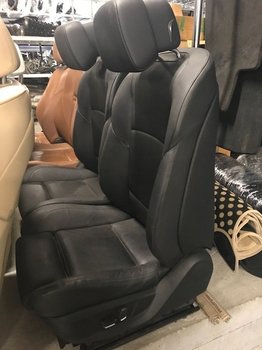

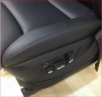

    Добрый день.Буду рад если кто мне ответит на такой вопрос ???? Замена на Комфортный салон Подключение сидений BMW f10.... У меня стоит поло электрыческие с подогревом .....Что мне нужно ещё до делать чтобы всё работало ?????? на 100%...вот фото моих что стоит и фото что хочу поставить .......

    подключать, отдельно кидать провод на пиропатрон в подголовнике (мне не проложили и ничего не сказали эти горе установщики, когда обновлял блоки потом вылезла ошибка по безопасности, исправили кодировками), если устанавливать блоки памяти (я пока не установил), так же тянуть к ним провода ну и все это закодировать.
    ну и после всего установленного и закодированного, останется ошибка по блоку FRM (видно при подключение диагностического оборудования, так все работает и никаких ошибок) из-за неполного дооснощения опциями, с комфорт салоном идет еще и рулевая колонка электро)

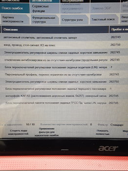

    Добрый день..Скажите что мне делать и как в этом мне разобраться .а имена в том что,,,Я поставил комфорт сидения и всё как бы работает ,но вот после кодировки,как Я жму на тормоз в салоне заде горит плафон отпускаю тухнет ,Что мне и как решить эту проблему ,что и как мне перекодировать ?????СПАСИБО.P.S И ВОТ что за ошибки вылазят Может знает Кто Где мне копать чтоб всё сделать Хорошо ...Спасибо.

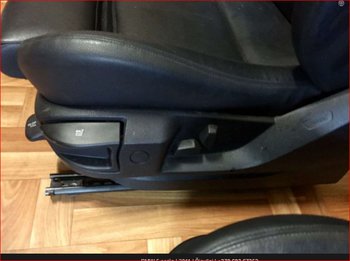

    блок кнопок разный визуально!
    на фото дорестайл.
    на рестале часть кнопок переехала за кнопку регулировку спинки!
