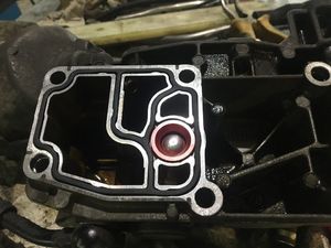

    Здрасьте всем! Подниму старую тему. Подскажите, кто в курсе, если можно указать на фото из первых постов, какие болты в какие отверстия вкручивать на стакане? Болтов всего 6, 1- 100мм,2-70мм и 3- 55мм. Просто прокладку менял полгода назад на оригинал, поставили еще на герметик(хотя я был против), сейчас обнаружил течь и недокрученный верхний правый болт миллиметров на 5(( Поэтому возник вопрос-можно ли перепутать при сборке болты и вкрутить 70 вместо 55 и наоборот???
  19. PBShigin
    PBShigin Завсегдатай
    11 мар 2015
    1,741
    Ивановская обл.
    невозможно,только что попробовал и резьба на разной длинне
      156 КБ
      217
      69.8 КБ
      320
    Aivengo111 нравится это.
  20. mad castro
    mad castro Абориген
    9 июн 2011
    3,528
    Спасибо большое!Значит просто кто-то забыл болты нормально затянуть,буду перетягивать.

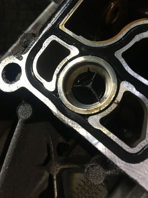

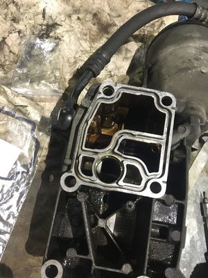

    Только что заменил клапан и прокладку,пробег 170,ничего не подтекало,но масленка горела 3-4сек. после запуска,сейчас все окей,затяжка болтов 25н/м,не перетяните:),всем удачи.

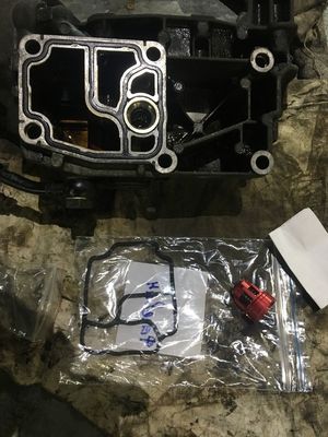

    На днях поменял клапан масленого стакана маслёнка секунды 3 горело и стрекотал после замены всё ок 341579 341581 341583 341585 341587
