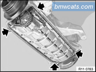

    Здравствуйте. Можно ли поподробнее про эти 4 стыка?
    Что то меня затупило)) Не могу понять, где именно наносится герметик?
  18. Ватар
    Ватар Завсегдатай
    9 окт 2012
    1,351
    Беларусь
    В ТИСе написано: "В области стыков необходимо нанести слой герметика..." Это вот эти четыре места, как на рисунке указано?

    Совершенно верно

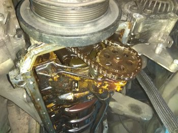

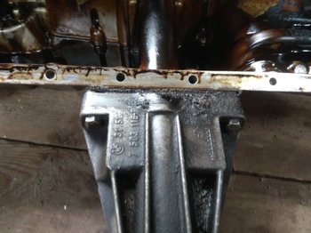

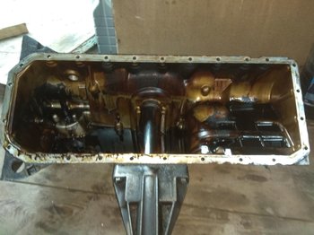

    Всем привет) Снял я сегодня поддон, предварительно разобрав всё, что для этого требовалось. На самом деле, было не так сложно, как думалось.
    Текло у меня по всей правой стороне поддона. Внутри на двигателе много каки.

    Поясните мне, пожалуйста, по местам нанесения герметика. Про сами места мне понятно, увидел эти стыки, не понятно куда именно наносить: Под прокладку на картер двигателя в этих местах?

    хоть куда, лучше на сами стыки

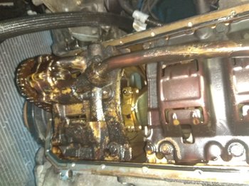

    Скажите пожалуйста, а цепь масляного насоса должна быть в натяг, или допускается её свободное колебание влево/вправо?
    Мне, моя цепь, как-то не особо понравилась. Сегодня сниму видео и попробую сюда выложить.

    С видео пока не получается. Но вопрос остаётся открытым: Цепь масляного насоса должна быть натянута, или допускается её колебание?
  26. mad castro
    mad castro Абориген
    9 июн 2011
    3,528
    Поменять и забыть,ей цена рубль с копейками,в оригинале iwis 50037118,хотя для этого придется снять еще много чего( и возможно это не вариант
    Цепь должна быть натянута.

    Поменяй раз уж залез колечко уплотнительное трубки маслоприемника-стопудово рассохлось и как пластик стало,можно еще пружинку редукционного клапана махнуть и ее уплотнительное кольцо(ему тоже трындец).
