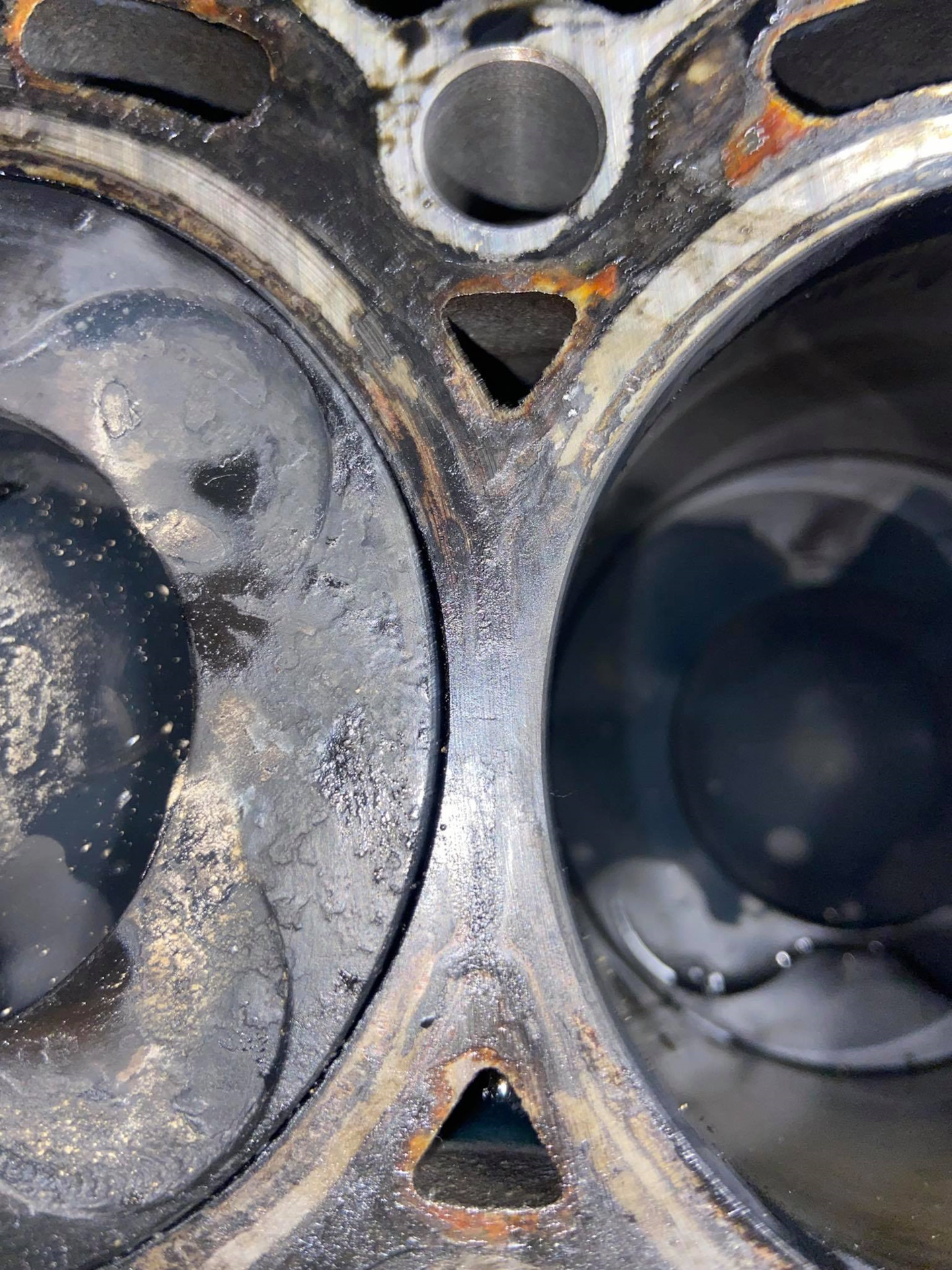

    Дорогие одноклубники. Решаю такую проблему - на M57N 535d (блок чугун) дорестайл E60 прогорела прокладка между 5 и 6 цилиндрами. На этом месте на блоке есть 3мм царапина посередине между цилиндрами. Нужно ли шлифовать блок или достаточно очистить? Фото прилагаю
    фото (open)
    #47 nikitess, 21 окт 2021
