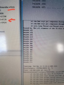

    Соберите правильный FA под F15 и с ним делайте расчет TAL.
  2. Tourist69
    Tourist69 Участник тусовки
    29 июн 2016
    69
    Тверская обл.
    Вот с этим и возникает проблема. Есть VIN авто-донора. Его опции, код типа авто добавляю и при подсчёте FP ошибка.
    Может играет роль zeitkriterium? Родной 0414, а приборка с авто 07.10.2014

  4. Tourist69
    29 июн 2016
    69
    Тверская обл.
    Меняю кузов на F015 и код типа авто. При расчёте ошибка по элементам комплектации. Убираю лишнее - ошибка кода типа авто.

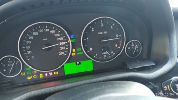

  9. КОК909тлт
    КОК909тлт Новичок
    4 июл 2023
    1
    Самарская обл.
    Доброго времени суток, подскажите кто в теме, дооснастил свой f25 11 года мультирулем и расширенной приборкой 18 года с Х5. Продавец кленется, что обнулил(если важно, то короткий вин). Вроде все работает, последнюю прошивку залили, по тесту приборки уже мой вин(короткий), но горит эта КРАСНАЯ ТОЧКА и все, два дня с ней маялись, так и не убирается зараза

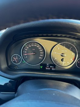

  10. maximus7
    maximus7 Абориген
    17 апр 2020
    3,902
    Саратовская обл.
    народ какие у меня риcки если я подкину не обнуленную приборку расширенную в свой X3?
    пробег приборки неизвестен. у меня на моей 178тыс.
  11. fatespb
    fatespb Старожил
    5 авг 2013
    6,062
    Если у нее пробег больше, то он перезапишется в авто. А далее каждый запуск двигателя +5 км накидывать будет.

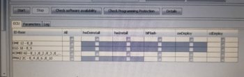

    Нужна помощь. Поставил расширенную приборку от F15 25d 2015 в свой F25 20d 2014 (обнулил, оптику на ГУ прокинул, привязал). Все работает (cafd на месте), но.... Хочу обновить i-step приборки до i-step авто (07-2020). Причина - fdl-кодированием не отключается индикация EfficientDynamic. VIN донора есть. Не соображу как собрать FA с нужными опциями
  18. gsw5247
    gsw5247 Участник тусовки
    19 май 2017
    195
    Давайте вместе посоображаем
    С меня идея и попытка рассчитать TAL чтобы обновить ПО без изменения HWEL в KOMBI
    С вас - применение на реальной машине и тестирование
    Жду сюда или в личку VIN донора, собственный VIN, I-Step_shipment, файлы FA и SVT_Actual(ReadECU)

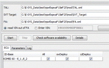

  20. Tourist69
    29 июн 2016
    69
    Тверская обл.
    TAL рассчитался, но в таблице предлагает пункты hwDeinstall и hwInstall, чего я так понимаю быть не должно.
    Вот так
  21. gsw5247
    19 май 2017
    195
    Присылай FA.xml SVT_ActualRead(ECU).xml SVT_TargetRead(VCM).xml
    попробую пересчитать чтобы было так
    Максимум добавится b_flash если ZK сильно отличаются с донором
      41.1 КБ
      17
    Tourist69 нравится это.
