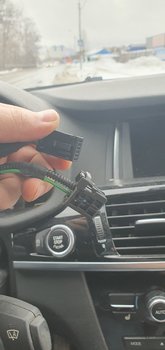

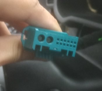

    Подскажите номер разъёма для black panel(перехожу с раширенной) или с али заказывать?

    Мне кажется разъём не меняется. Сейчас какой объединённый с оптикой ?

    Мне нужен как зеленый
  8. Fuks40rus
    Fuks40rus Живу я здесь
    24 апр 2013
    8,236
    Угощайся
    61 13 8 384 666

  9. Keos
    Keos Новичок
    2 июл 2014
    3
    Вологодская обл.
    Огромное спасибо, нигде найти не мог
  10. fatespb
    fatespb Старожил
    5 авг 2013
    6,046
    В каталоге от f10 надо было смотреть.
    Он там на старые приборки ставился

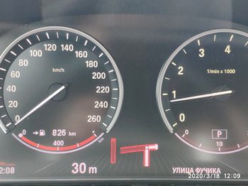

    14
    Подскажите,что означает цифра 400?
  14. Fuks40rus
    24 апр 2013
    8,236
    Деление топливного бака.Другими словами сколько осталось до заправки
  15. PolSmit
    PolSmit Старожил
    17 мар 2007
    5,243
    400 км можно проехать до того как кончится топливо.

    саша008 Новичок
    2 фев 2015
    14
    А почему они различаются ?
  17. PolSmit
    PolSmit Старожил
    17 мар 2007
    5,243
    На красную полоску смотрите. 400 это не меняющееся число.
  18. Fuks40rus
    24 апр 2013
    8,236
    Это определение размера бака.То есть кратное деление по 200,их всего 4ре.

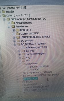

    Всем привет. x3 f25 2015, поставили приборку 6wb, Можно ли сделать отображение цифровой скорости в режиме D? Где то читал что можно на шкале километров рядом со значком км/ч сделать отображение скорости в цифрах. Внизу дисплея с помощью параметра bc_digital_v сделать не получилось. Может за отображение скорости отвечает BC_DIGITAL_V_EINHEIT?
  20. fatespb
    fatespb Старожил
    5 авг 2013
    6,046
    Вот это я думаю

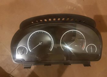

    Попробую тут спросить, подскажите так называемая black panel от f10 абсолютно идентична с теми, что ставили на 7ую серию (f01) или они разные по размерам/ещё как то?
  24. Ant_n
    Ant_n Абориген
    10 янв 2003
    3,656
    по размерам одинаковые, есть под проекцию и без

  25. Bobkovski
    Bobkovski Завсегдатай
    29 окт 2016
    414
    Забайкальский край
    Вопрос к знатокам, нашел объявление об продаже, но на фото боковые стрелки не в крайнем положении, от чего такое может быть? Криво установлены? Или как-то неправильно отключено, но в теории должны упасть все равно в крайнее положение?
    port4010 нравится это.
  26. serg1212
    serg1212 Участник тусовки
    17 фев 2008
    152
    Кто-то сдвинул руками или на не выключенных аксессуарах отключили, скорее всего, подключите к машине станут на 0.
