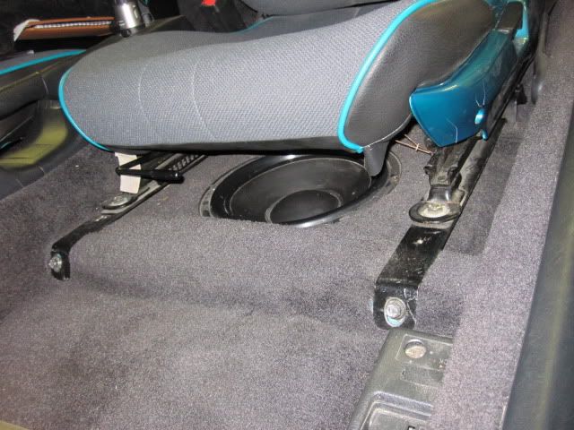

    Был опыт ваяния сеих боксов? Сколько реально литров под сиденьем у ф30 можно выгадать при условном сохранении конструктива?
    PS наткнутлся на занятное фото пока рыскал на буржуйских форумах:D:D:D
    [​IMG]:facepalm:
