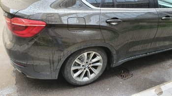

    таже фигня периодически падает жопа. думаю зайду тему запостить, а тут уже все висит.у меня проседают оба причем не пойму при каких обстоятельствах.. Думал мож глюк какой , но похоже попадос на баллоны ... ошибок нет

    Поставил bilstein 40221595, процедура вообще не сложная если это делать не на 2х домкратах как мы, если делаешь на одном, то не хватает зазора между кузовом и рычагом :facepalm:
    Потом пневму не накачивала пока не поставили на землю, хотя tis это запрещает делать на пустых баллонах. Опускали осторожно, заработал компрессор когда землю почувствовал.
    Теперь с рулеткой меряю зазоры от низа диска до арки, вроде одинаково, не пойму надо ли делать калибровку?

    Оба сразу едва ли могут ушататься, вероятно проблема в другом, там помоему есть какой то клапан.

    заезжал к сервис мену своему сказал 100% балоны пробег как раз подходящий 70 ткм

    Вам тогда в казино нужно срочно, везёт на совпадения, оба баллона одновременно ушатать.

    ну компрессор их накачивает какое-то время ездит потом опускается попа. стало чаще гдет раз в день.

    у меня на второй день после замены одного крякнул и второй,менять лучше сразу парой
