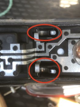

    Американка, сдох габарит на девятом году жизни:)
    И мне, пожалуйста
    Снял плату, визуально никаких изъянов. Взял тестер , прозвонил элемент 750, на который все грешат- норм, контакты тоже звонятся. Вопрос решил не просто, а очень просто( видимо кому то бизнес испорчу:)).Подогнул контакты верхней платы и габариты ожили

    Главное напиши,через сколько погаснут.Эти контакты отвечают за питание стопов и поворотников.Если бы в них была проблема,то Машина сыпала ошибками по проверке ламп

    Через эти контакты и идёт питание на плату

    Ну тогда советую тебе зачистить эти контакты и запаять сломанные крепления,чтоб вода не попадала в фару.

    О каких сломанных креплениях идёт речь?все девственно целое:)

    Фото бы платы увидеть? Элемент и будет звониться, он не умирает, припой вокруг него "рассыпается".

    Эти контакты прозваниваю между собой

    Всё будет прозваниваться, до поры до времени. Плохо видно на фото при большом увеличении - размывается. Пропаять придется, Fuks40rus прав, дело не в подогнутых контактах. Вы щупами потыкали резистор и появился временный контакт - не надолго. Правильно пропаяйте и забудете про это - надолго, точнее, на совсем :)

    Всё верно прозвонился сам резистор а контакт проподает между резистором и платой. Я его отпаял и перевернул, пропоял он через время опять отпаялся. Пришлось припаять проводки всё работает уже года два с половиной. Но лучше конечно делать паяльной станцией.

    Итог. Я не специалист ни в чем по ремонту. Просто по ютуб видео снял фонари, пропаял этот злосчастный резистор, тем паяльником и тем припоем, что были дома. Даже не знаю ни мощности паяльника , ни марки припоя. Поставил на место. Все работает уже год.

    Если бы почитали тему и пропаяли всё как надо с удалением старого припоя, то работало бы весь оставшийся срок службы детали, а так, как сделали вы - 50/50, всё зависит от того, сколько оловянно-свинцового припоя попало на место безсвинцового.
    Катайтесь, сдохнет, еще раз пропаяете.
