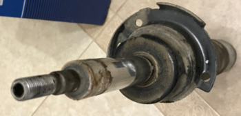

    Кстати, вытек это вот так )
    Запотевание это лишь намек, что нужно морально начинать готовиться к замене, у меня после выявленного запотевания отходили 20 тысяч км без ущерба ездовым характеристикам, но один не выдержал ощутимого пробития в яме (тряхануло знатно, думал позвоночник в трусы осыпется), если бы не эта яма, может еще десяток - другой тысяч откатал бы... :rolleyes:

    Спасибо, протечку вижу. А запотевание - это что? :)

    на любом уплотнении шток-сальник будет зхапотевание! Скажем так это номрально.

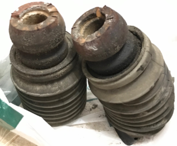

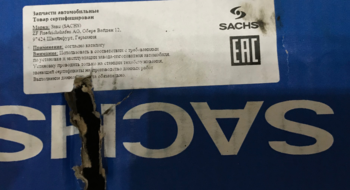

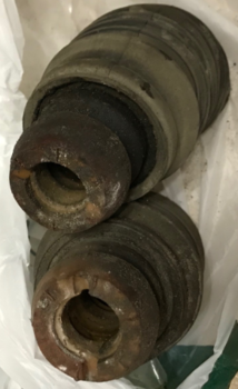

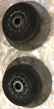

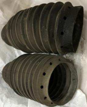

    Спасибо еще раз всем за участие. В итоге перед НГ съездил в один из клубных сервисов данного форума, все сделал. Амортизаторы, пыльники, отбойники заменили. Во вложении фото всего того, что заменили, кроме второго амортизатора и коробки из под него (пока не успел сфотографировать).
    Но есть один вопрос. Скажите, пожалуйста, это нормально, что на коробке от новых купленных амортизаторов, которые мне поставили в сервисе, стоит дата 01/18? Нехорошие мысли закрадываются, а вдруг это какие-то б/у амортизаторы, если они аж 2018 года выпуска. Во вложении фото синей коробки, это как раз коробка от (хочется надеяться) нового амортизатора.

    У амортизаторов нет срока годности, это не колбаса.... :rolleyes::D

    Можно сказать, что даже повезло в какой-то степени. Я в 2019 году покупал Саксы, они уже были сделаны в Турции и один из них был бракованным... А тут немецкие... ;)

    Я понимаю, что от лишних пару лет хранения на складе с ними ничего не должно случиться :) Но дело в том, что когда вопрос касается других вещей (компьютерная и бытовая техника, например), то дата производства показательна. Если производитель дает на устройство 36 месяцев гарантии, например, а магазин продает устройство по истечении этого срока, то потом у клиента не получится сдать данную вещь по гарантии бесплатно для ремонта в авторизованный сервисный центр. Также это говорит о том, что товар банально сильно залежался на складе, либо был б/у, раз его за 36 месяцев не смогли продать.
    Именно по этой причине я решил уточнить, типичная ли это практика, когда новые амортизаторы, которые тебе ставят в сервисе, имеют дату выпуска, отличающуюся от текущей на более, чем два года.
