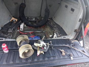

  5. brainstorm
    brainstorm Старожил
    13 авг 2008
    4,366
    клинит мотор (подшипники) или щетки сносились
  6. ВикторНН
    ВикторНН Завсегдатай
    31 авг 2013
    1,847
    Ещё раз разъем пошевелить. Снять посмотреть внутрь, куда штырки заходят, там может все перегрето, черно и плохой контакт.

    Но, если мотор ни разу не менялся, то стоит заменить. У меня на 20 году службы кольца стёрлись почти до вала, и от щеток только пружинки. Заменил на мотор с японоикса.Попутно убрал блокировку коробки и заменили селектор. А то старый уже не фиксировался.

    Ну почему же? 200 тыс это срок же! Родной моторчик в пластиковом корпусе, а родной полностью метал и поэтому шум и вибрация!

    Обычно у всех накрывается мотор печки зимой))
  13. mad castro
    mad castro Абориген
    9 июн 2011
    3,528
    Нет там подшипников,там втулки скольжения и клинить они не могут,даже если заржавеют намертво,только противно пищать

    Ну так как коллектор чуть меньше по длине, нужно убирать продольный люфт , иначе да будет в поворотах скрипеть щетками об выработку!

    В морозы, на поворотах скрипит.
    Морально и физически по-любому нужно собраться летом, и заменить его.

    Странный ты, я описал свой опыт: поставил новый нисенс, разочаровался сразу и второй раз поставил свой оригинальный восстановленный и забрал на разборе со стертыми щетками , востановил и лежит в запасе! Если сам очкуешь, могу помочь (поставим мой восстановленный, чтоб время не терять, а твой оставлю и восстановлю)

    На е83 похожий мотор на втулках. Смазывал его несколько раз, все равно потом в мороз перестал крутиться, даже рукой тяжело проворачивался.

    Не знаю как на е83,но на е53 втулки в обоймах,которые подпирают втулку тонкими металлическими лепестками,даже если втулка заклинит на валу,то она провернется в этих лепестках вместе с валом учитывая мощность двигателя,сомневаюсь,что ее вообще заклинить можно

    К сожалению на е 60 почему то клинит их, это факт, на е53 такого не встречал

    Тем плохи что шумят и вибрируют, но если не важен шум то пойдёт!
