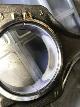

    именно.в 100 легко уложиться,еще и на конфеты останется.но если пробег ближе к 100 или немного за 100,то в данную работу рекомендую снять поддоны и проверить пару шеек шатунных на предмет износа вкладышей,чтобы не получить прикола в виде клина в будущем.
