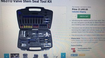

    Ну вот,к примеру,инструмент на n63 мотор чтобы не снимать валы.на n62 ценник немногим меньше.и это минимальная цена за которую удалось его найти
    Dimok1977 и Andrei009 нравится это.

    n62 - оно?
    https://www.ebay.com/itm/Profession...ash=item544256d19c:g:~mMAAOSwT4lWRGOP&vxp=mtr

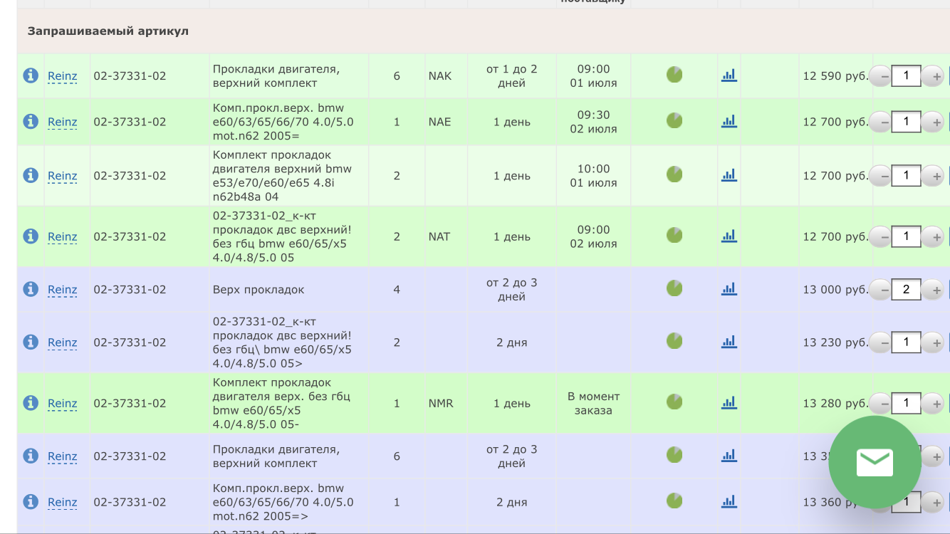

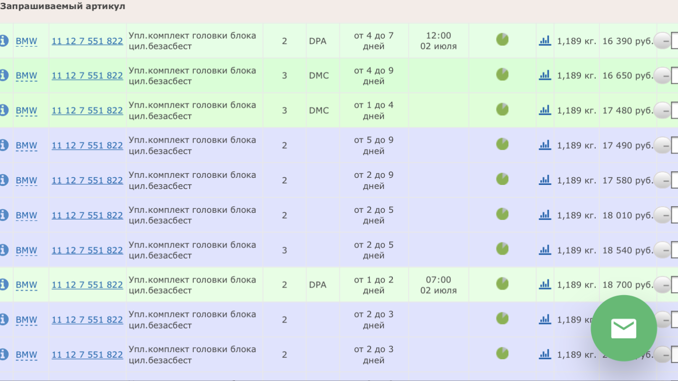

    А если вот так попробовать?
    11 12 7 551 822
    leonid 36 нравится это.
  20. Jazzzzzzzz
    Jazzzzzzzz Старожил
    10 дек 2013
    4,652
    Высыхают.но мы ставим все время febi.за 3 года не потекли ни на одной машине
  21. Andrei009
    Andrei009 Абориген
    6 май 2012
    2,658
    Куба
    33 693
    Почему то дороже......
    #501 Andrei009, 1 июл 2018

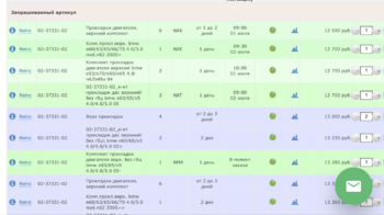

  22. Jazzzzzzzz
    Jazzzzzzzz Старожил
    10 дек 2013
    4,652
    16 с копейками и 12500
