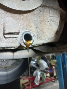

    Поменял масло CASTROL 75W-90 15D6EE в заднем редукторе с некоторыми проблемами.
    Обзвонил несколько СТО. Все готовы заменить масло от 800 рублей до 1300. Заезжаю на подъёмник ближайшей сетевой станции, мастер, увидев заливную пробку, объявляет первоначальную цену в 3500 р.
    Для доступа к заливной пробке необходимо снимать нишу докадки, которая крепиться на ржавых болтах, требующих замену. И не факт, что болты выкрутятся полностью, поэтому готовьтесь раскошелиться дополнительно.
    Я отказался и стал обзванивать тех кто готов к замене масла без снятия короба докатки.
    Через пару часов обзвона и объяснений ситуации нашёл мастера, который соорудил короткий шестигранник под пробку и открутил накидным ключём. 2.jpg
    Масло, слитое с редуктора на удивление 1.jpg было абсолютно чистым. Цена вопроса 1000 руб за работу.
    К сожалению гул никуда не делся. Буду смотреть ступичные подшипники. Всем спасибо за участие!
