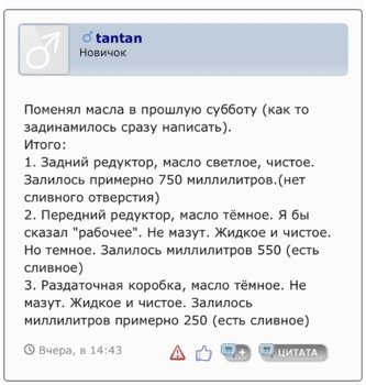

  22. koltov
    koltov Завсегдатай
    21 сен 2011
    1,782
    Смешной копир баламут
    kymacho нравится это.
  23. ОлегЛ
    ОлегЛ Старожил
    14 сен 2006
    4,584
    Смысл этого всего?
