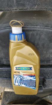

  12. BMW 83
    BMW 83 Banned
    2 янв 2015
    10,749
    Челябинская обл.
    Отчет о замене масла в мостах и раздатке. Х3 Е83 хдрайв 2 литра турбодизель
    С переднего моста слил 600 грамм масла в очень плохом состояние .
    С раздатки 600 грамм , заднего моста 1000 грамм - масло в удовлетворительном состояние .
    В задний мост залил 1Л масла 75W90 , в редуктор 800 грамм спец масла .
    В передний мост что то вошло 800 грамм ? Принудительно залил еще 200 грамм .
    Вывод . В переднем мосте точно нужно было менять масло !!!
    На фото масло которое залил в раздатку .
    #252 BMW 83, 12 май 2019
  13. G-GRID
    G-GRID Старожил
    18 июн 2013
    5,112
    Свердловская обл.
    редуктор-это раздатка , исправьте пожалуйста.
    BMW 83 нравится это.
