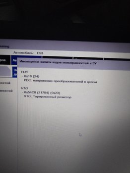

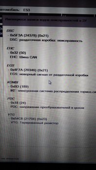

    На днях поменял масло в раздатке. Слил черное и вонючее. Скинул калибровку через INPA (VTG-Статус-Калибровка). Два дня ездил нормально, пока шапочка из фольги не сделала свое дело. Пришла мысль, что нужно сделать нормальную программную процедуру замены масла в раздатке. Запустил ISTA, запустил процедуру Замены масла в раздатке. БАМ! 4х4 и ошибка по калибровке.
    Скинул ошибки, завожу - 4х4, ABS и т.д. Смотрю ошибки:
    Снял сервопривод - шестерня целая, сопротивление прозвонил - 3.2 кОм.
    Запустил машину с отключенным от раздатки мотором - крутит.
    Куда копать? Голову сломал. Поеду сейчас прозвоню провод от резистора до блока. Дальше идеи заканчиваются.
