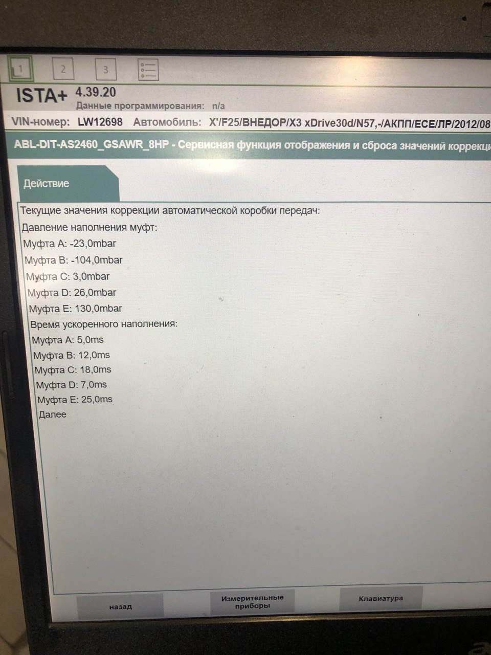

    Пробег 271 000 руб.
    В очередной раз поменял жидкость в АКПП и поддон. Жидкость в массе темная, в поддоне и на магнитах визуально никакого криминала.
    Делал у ОД - 8452 руб.
    Чуть погодя хочу сменить жидкость еще разок - для профилактики.

    8400 работа?) жижи свои же ми поддон?
    какие коррекции в коробасе по давлению и время наполнения пакетов?.

    не замеряли - я не просил
    чуть позже поеду просто жидкость менять - попрошу померить.
    в сентябре прошлого года (кажется) попросил померить см. ниже
  9. dmsid

    Очень бодро выглядит! У меня значения похожие, только пробег 120.

    для 271тыс. км это фантастические значения я бы сказал.
    если брать типичные обычные такие 250-300тыс км на любой другой бмв из под обычных типичных!!!! владельцев-т.е.1-й владелец ничего не менял нигде тыс. до 150.
    второй стал менять раз в 50-60. то 3-му на таком пробеге обычно уже достается с показаниями давления по муфте Еи B 250-300мбар и временем наполнения пакета 40-50мсек (и более). коробка еще ездит, но переключения уже ощутимые и зачастую пинками.
    p\s e у меня на моем втором F25 от 1 хозяина и пробеге 182 (сейчас) показания хуже)
    но там 1-й владелец был типичной жертвой сервиса ОД.БМВ и первый раз я заменил масло на 160тыс. пробега в этой коробке, когда купил.
    #1030 maximus7, 12 июл 2024
  11. maximus7
    maximus7 Абориген
    17 апр 2020
    3,902
    Саратовская обл.
    по сути вот вам ответ на вопросы что лучше менять или не менять масло в АКПП.
    если хотите ездить сами 300+ однозначно менять каждые 60тыс км.

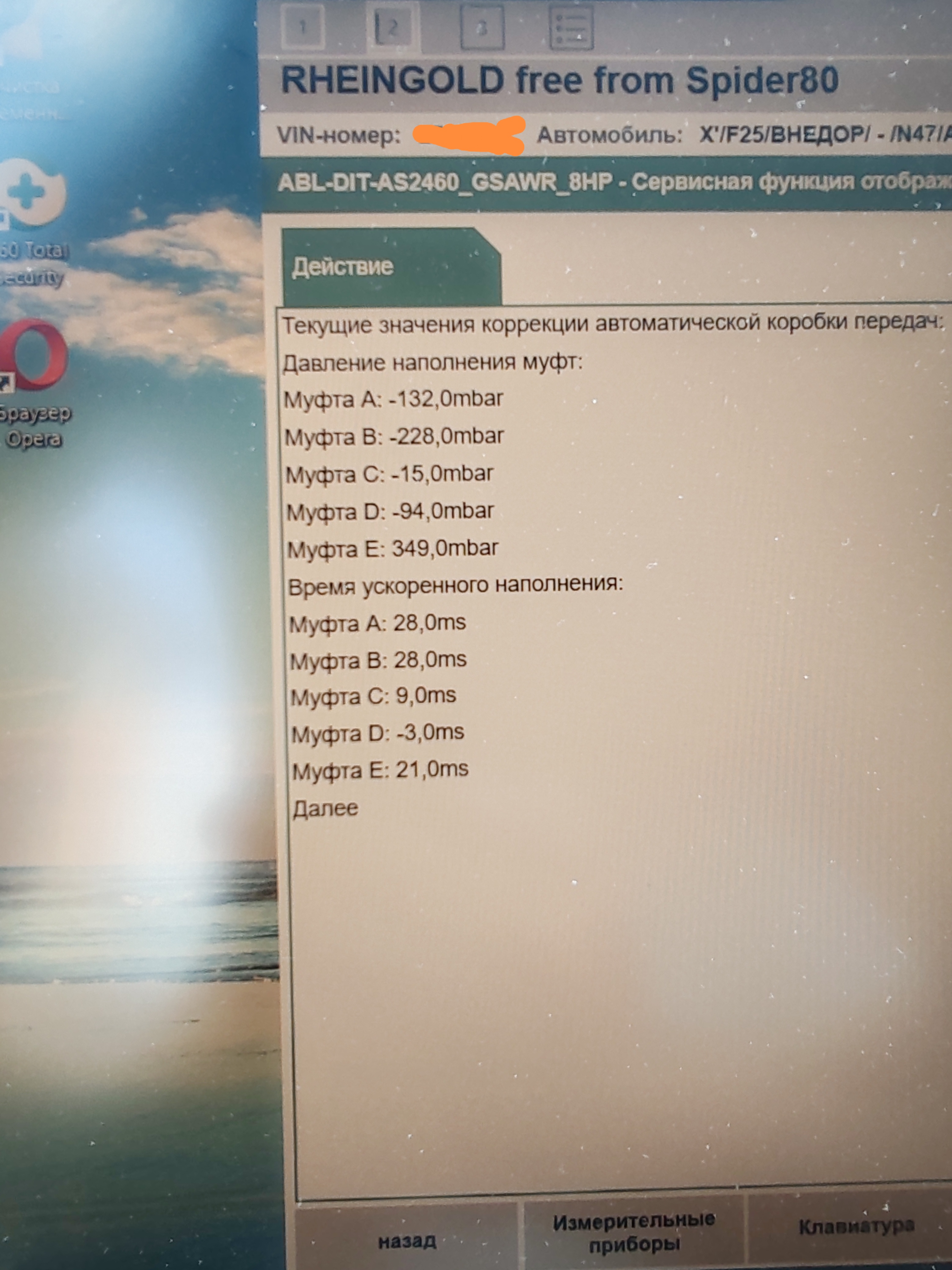

    На моем f25 2d, st2 сейчас пробег 325 т.км. и вот такие значения коррекции...
    #1036 Ivanrus, 13 июл 2024

    А какие значения давления, время наполнения могут свидетельствовать о близком /очень близком ремонте?
  18. maximus7
    maximus7 Абориген
    17 апр 2020
    3,902
    Саратовская обл.
    время наполнения больше +40мсек. и коррекция по давлению более +300-400мБар.
    KBB и Ivanrus нравится это.
