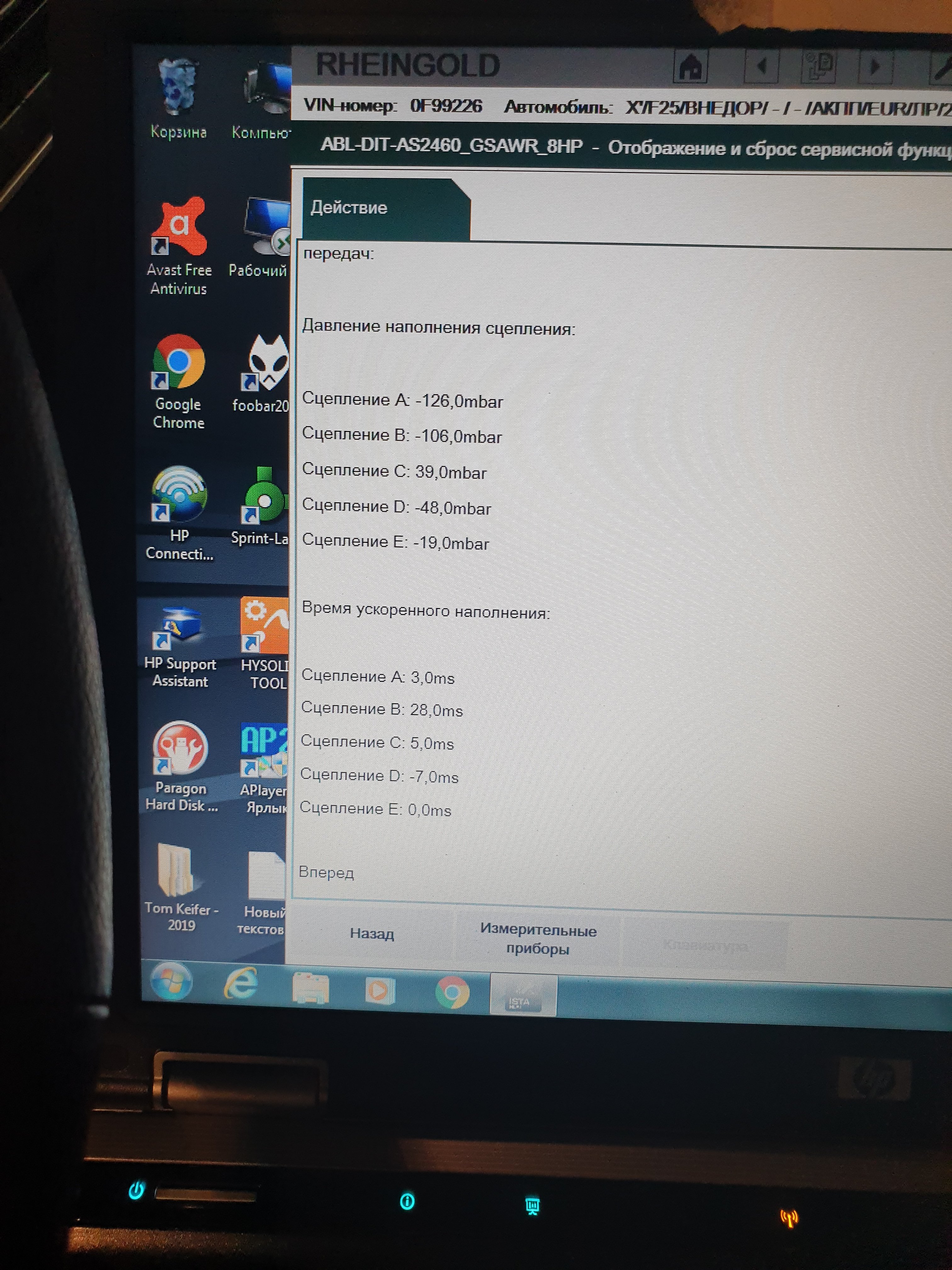

    20210710_165155.jpg Самостоятельно поменял масло с поддоном. Пробег 80т.км, адаптацию сбросил. Кому интересно скин до сброса адаптации

    А резиновую муфту?Чье масло?Болты родные?Зачем адаптацию?

    про муфты не понял о чем речь, покупал комплект от zf на авито- в нем новые болты, крышка картера, масло и трубка под разъём гидроаккумулятора (не менял).

    распишу по пунктам- выбрать сервис с наличием Рейна (для контроля температуры масла и сброса адаптации)
    - мастер делает ты смотришь, чтобы жижа вся слилась и только после этого снимаем картер, до этого обязательно проверить/ сдвинуть с места пробку заливки масла
    - обязательно тщательно обезжириваем и ставим новый картер, убрав белую заглушку, затягиваем болты по схеме динамометрич. ключом
    - заливаем масло до края , пока не потечёт из заливной пробки
    - закрутил пробку, завел машину, погонял коробку по всем передачам, останавливаясь на каждой пять секунд
    - открутить пробку долить масло
    - закрутил пробку
    - завел двигатель, через рейн прогрел Акпп до 50гр.
    - на заведенном двигателе с включенеым кондиционером откручиваем пробку и доливаем масло до уверенного вытекания.
    Все.
    Если осталось масло- можно повторить последние операции для уменьшения примесей в масле, т.е немного слили и столько же залил.

    И никого даже не смущает, что завод запрещает скидывать коррекции от нечего делать. Их скидывают исключительно после капремонта АКПП или установке новой.
