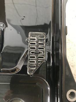

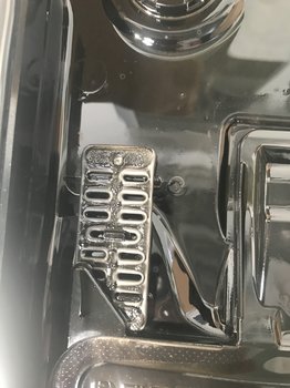

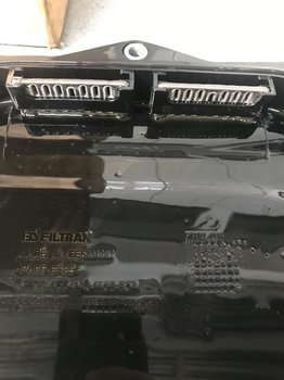

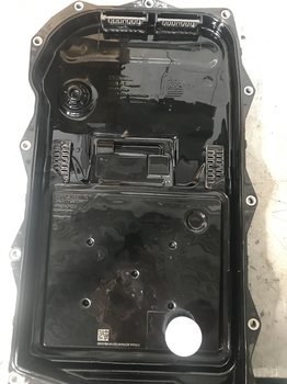

    Вот такие распечатки мне дали.

    Что бы корректно поменять масло в АКПП или проверить его уровень , необходимо делать это на непрогретой машине. В идеале оставить ее на ночь в сервисе. Если вам меняли масло на горячую, то будет недолив около литра.
