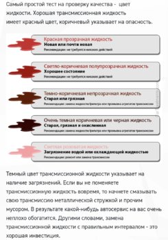

    На глаз вполне годный способ для гражданской техники
