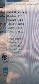

    Прогнали на Vista+, и вот что показало...
  7. R.V.
    R.V. Завсегдатай
    9 янв 2007
    951
    По Е многовато но пока не критично. Попробуйте сбросить адаптацию. Если не поможет, замена саленоидов. После сброса адаптации дня три будет подергивать - набирать коррекции.

    Vista выдала такие параметры...
  9. Конх5
    Конх5 Новичок
    25 мар 2020
    5
    Великобритания
    Обнилил. Проехал по городу немного и пока ничего критичного не заметил, вроде лучше. Ну покатаюсь денька три посмотрим что и как.... Спасибо большое за отзывы
