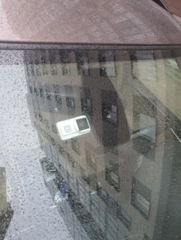

    Доброго, коллеги:hi: У меня посеченное и треснуло в морозы, хочу климаткомфортное - на ешисят и едевяносто много лет ездил был очень доволен - реально спасает. Решил сначала номер выяснить и вот что: если в бмвкатс подбирать по вину и выставить заводские опции, то у меня не идет климаткомфортное. Начинаю добавлять имеющиеся опции по отдельности - климат, проекцию, обшитую кожей панель, еще там что-то и как только ставлю предупреждение о выезде с полосы и распознавание дорожных знаков, пропадают все варианты - т.е. эти опции не совместимы с климаткомфортной в принципе?? По идее, без распознавания номер будет 51 31 7 211 911 - как выглядит место под датчиком? Как у меня на фото. И что делать, если очень хочу климаткомфортное? 20210618_163017.jpg

    Kafas + климат такого лобовика на e70 не существует(
