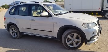

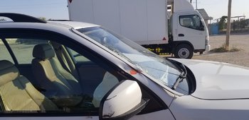

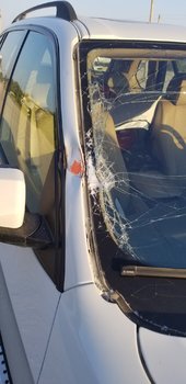

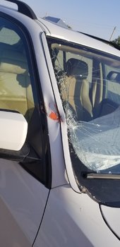

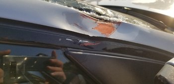

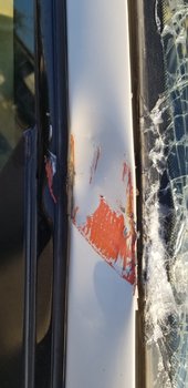

    вот и я попал на лоб...
    Въехали в меня, в стоячую машину.
    Собственно вопрос по сабжу: сильна ли разница между Solar-X (теплоотражающим) у XYG и атермалкой у SEKURIT, GUARDIAN, PILKINGTON ?
