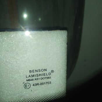

    Лопнуло стекло оригинал под проекцию, долго не решался с заменой стекла, всё думал какое брать, оригинал или Китай. Жадность победила, но, после замены никакого раздвоения нет, проекция как и на оригинале, всё чётко!!! Стекло такое, не благодарите кому помог

    Давно это уже известно
  18. romanqwert1
    romanqwert1 Участник тусовки
    6 май 2014
    107
    Белгородская обл.
    Сколько я не искал в инете такой информации не нашёл, ни на драйве, ни где, покажите мне ссылку если не сложно где это было известно, где я упустил момент

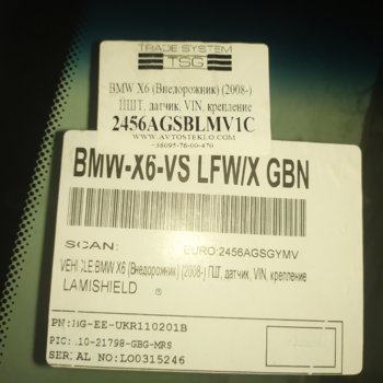

    На какой кузов это стекло подошло, подскажите пожалуйста?
  20. romanqwert1
    6 май 2014
    107
    Белгородская обл.
    Е71
