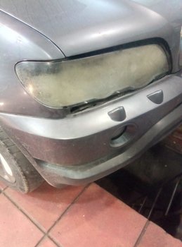

    У меня битая фара была, правда рест, дай фото сломанной, посмотрю

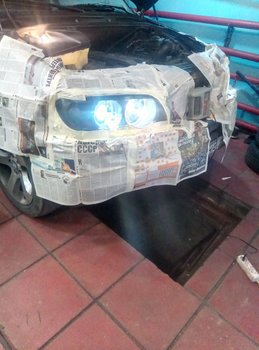

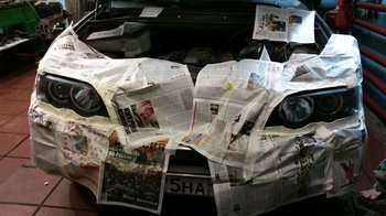

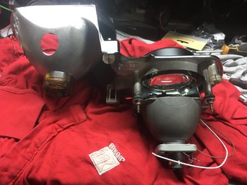

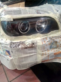

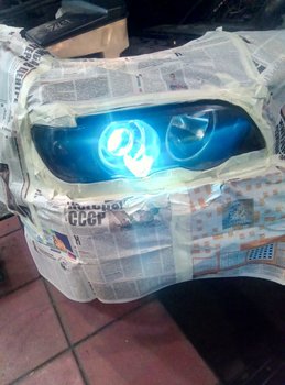

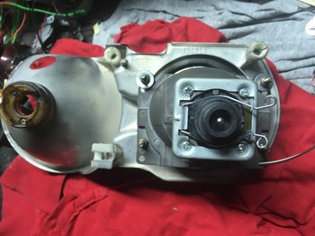

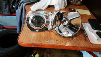

    В общем при помощи морячка и какой то матери трепанация проведена за исключением некоторых недоделок.линзы не встают без переделок однозначно.Пришлось сверлить в линзе дополнительные дырки как Тосс писал,и пилить на сантиметр ноги линзодержателя иначе,получается дыра между ним и линзой-неэстетично.Проблему с нештатной пипкой решили варварски при помощи дрели и проволоки) "Активация" автокорректоров прошла вообще адово-расхреначили моторчики сзади и сделали из них ручную регулировку по высоте)))Сейчас лакирнем и на море)))

    Ничего не пилил. Никаких дыр. Ещё раз
    Только сверлил два отверстия на каждый модуль

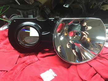

    У меня при сборке на штатных ногах линза не доходила до линзодержателя миллиметров на 8-10.померял модуль линзы,он ровно настолько оказался короче штатного если считать от точки крепления на ногах линзодержателя до отверстия где сама линза из него светит.Возможно у нас просто разные модули(китайцы же).

    Так у вас на фото как раз эта дыра и есть,мне так не понравилось(зазор между линзой и линзодержателем.

    На первой фото между линзой и корпусом карандаш можно просунуть,на штатных хелла 2 этого зазора нет,поэтому я и отпилил ноги держателя,чтобы линза стала заподлецо с корпусом.

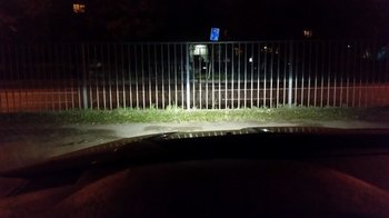

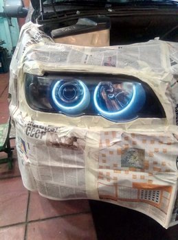

    Светит он намного лучше того,что было.Авто никто снимать и ставить на учет в ближайшее время не собирается.И впервые слышу,что бывают проблемы при перерегистрации авто с ксеноном.Завод изготовитель на это авто ксенон предусматривает.А под лишение можно попасть каждый день по любой причине.По вашей логике нужно дома сидеть и дрожать ,чтоб не дай бог не лишили:facepalm: Эту машину три раза перепродавали между родственниками и ни разу в гибдд вопросов не возникло.Так что ерунду вы вещаете.А ставить в 17 летнюю машину рыночной стоимостью 350т.р.+- заводской ксенон за 100 тысяч это вообще:facepalm::facepalm::facepalm:

    Теперь всё видно,раньще ездил как при свете керосинки

    А вот это зря. Расстояние от лапмы до линзы не с фонаря взято.
    Да ив фаре в сборе этого не видно, с чёрной маской по крайней мере
