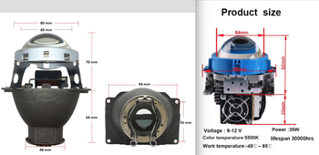

    Неужели кто-то еще ксенон ставит? При таком выборе отличных компактных bi-led от того же дядюшки)) Да и на круг bi-led дешевле выйдет, чем качественные ксеноновые лампы плюс модули, не говоря уже про сам свет.
    Два года с такими кольцами (Tau Tech) на Е70, один раз одна фара начала моргать - стабилизатор наелся, производитель прислал бесплатно (гарантия к тому времени закончилась), заменил без разбора фары - как предвидел, рядом с крышкой фары стабилизатор внутри фары разместил и длинные провода не укорачивал. Живьем кольца светят лучше, чем на фото, очень сложно снять их реальный свет.

    И куда же вы би -лед в фаре дорестайл е53 собираетесь вкорячивать?у е70 фара на порядок "ширее",там радиатор не будет упираться в корпус.А тут места очень ограниченно.

    Смотрите, сравнивайте сами. Радиатор за габариты высоты не вылезает. Это линза 2.5":

    И что с того? Вы разницу 4мм в диаметре линзы не заметите, а по освещению и подавно. При желании можно поставить 3" Biled, тоже войдут по размерам, но смысла не вижу.
    Уже два года езжу с такими модулями - все отлично, отзывы по ним на Али тоже восторженные, брака вроде не попадалось. Да и фары теперь легкоразборные после тюнинга/ремонта, а вот снимать/ставить фары - да, муторно.

    Только разница будет не 4 мм ,а пол дюйма-это 12мм в диаметре и ее отлично видно,но не суть,спорить не имеет смысла.Каждый свой выбор сам сделает.

    На фото в сообщении выше реальные размеры - разница 5мм диаметр стекла линзы
    Вот реальная фотка для сравнения 2.5 и 3.0

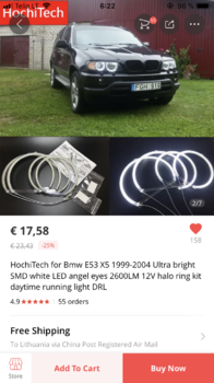

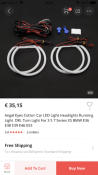

    Я просто оставлю это тут. Последние ццфл за те же 18€ что и смд. Вторые новые, cotton, не юзал таких

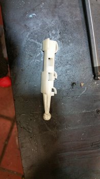

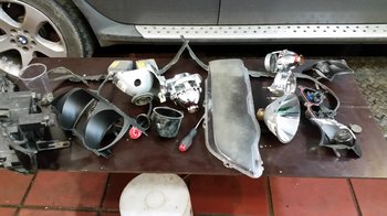

    Разобрали фары вчера с морячком,убили на разбор 3,5 часа,герметик с.ка адовый.Маски тоже на герметике,крепежи все поломаны(( Будем колхозить дальше.Заодно разобрался почему правая фара светит х.з. куда))(стекляшке болгарской 4 года,она чистая,на ней весь лак в труху,будем счищать и новый напылять) 20190823_001213.jpg
    Где можно найти пипку пластиковую,в которую вставляется головка регулировочного винта?
    Может подходит от чего нибудь?
    При вскрытии выяснилось,что одна пипка нештатная стоит и держит плохо(
