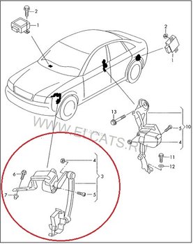

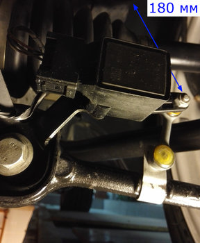

    На днях приобрел Х5, 2002г.в., м54в30, америкос. В головные фары стоят уже не родные, депо вроде, под ксенон. По вину бьется как с ксеноном. Ксенон тоже стоит, но уже колхозный, в виду этого в проводке бардак полнейший. Хочу сделать как положено. Сможет кто нибудь скинуть фото, где какой разьем должен быть, как он выглядит, чтоб приобрести нужные и все переделать правильно.
    Еще вопрос, при штатном ксеноне, на рычагах должны стоять датчики регулировки света? У меня нет ни одного.
    (Вообще, с электрикой накручено, мама не горюй, вроде все работает, но как то не так как должно быть).
    Спасибо всем откликнувшимся.
    Автор, прости, еще раз, что влез в тему.
  5. Toss
    Toss Banned
    29 май 2013
    23,154
    Новосибирская обл.
    Если ксенон штатный, датчки на рычагах должны быть полюбому!
    С фото не помогу, у меня хоть фары и оригинал ксенон, но доустановленные, был по вину галоген.
  6. Детройт
    Детройт Участник тусовки
    4 ноя 2017
    169
    Свердловская обл.

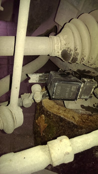

    Датчиков точно нет.
    На передних стойках разьемы какие то прикручены, в изоленте. Один вроде похож на датчик уровня, но это не точно.
    Второй, вообще маленький какой то.
    Сзади даже разьемов ни каких не нашел
  7. Toss
    Toss Banned
    29 май 2013
    23,154
    Новосибирская обл.
    При стоковом ксеноне - должны быть.
    Другое дело что там с твоим авто наворотили, кто сейчас что скажет?
