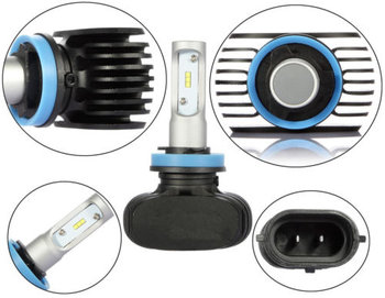

  3. s N e G
    s N e G Старожил
    5 ноя 2011
    5,865
    Тюменская обл.
    как их купить то? напиши марку, что то разъем не похож на Н1?

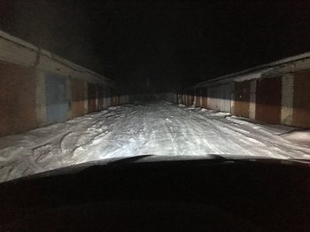

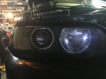

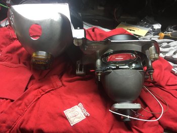

    Маски покрашены, линзы и новые глаза установлены. Результат есть. Лампы и блоки кетай.
    З.ы. Может ли блок розжига влиять на качество света?

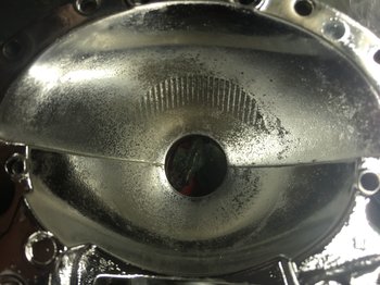

    Лампочки так сильно не устают. Как правило это проблема отражателей. Линза это сиекло, она вечная, ей ничего не делается.

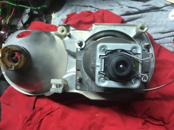

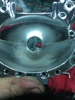

    Еще как устают. Когда взял текущую е60 и гнал ее в свой город, то по приходу темноты в пути уже размышлял брать ли новые фары хелла или вскрывать родные.
    А в итоге оказалось вот это:
    Замена их на новые, плюс мойка фар внутри, и мысль о замене фар пропала полностью. Родные, кстати, осрам стояли. Десятый год наматывали :)

    Устают, я же не спорю. Но когда нет отражателя, лампы не спасут. ;)

    От китайского ксенона, когда он гореть начинает она белой пеленой покрывается. А так да, обычно тонкий слой хрома на отражателях облазит
