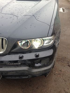

    Вобщем заколхозил без распила, правда не получилось маски обратно на линзы одеть, выкинул их- никак не беспокоит- протер галочку внутри . Вобщем скажу Които Q5 свеит просто бомба!

    Можно фото спереди без масок ???

  17. Mad_Maxx
    Mad_Maxx Абориген
    9 авг 2010
    2,242
    честно?
    ужос
    поставил хелла 3 + д1с, ставил не сам, т.к. руки под это не заточены
    308662 ближний
    308682
  18. Романычь
    Романычь Живу я здесь
    15 окт 2015
    12,184
    Ужас это когда тёмно, я чудом не разбился, а то что дырка вокруг не парит ни разу, да и линзу могу теперь снять не снимая фару, ну а свет лучше чем на последнем фото! И цена 7500 + работа своя!
