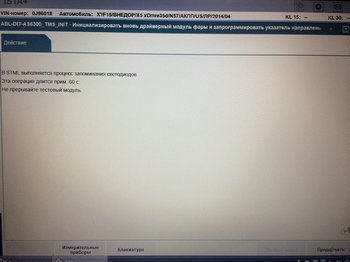

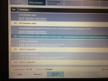

    Добрый день!
    Делаю себе замену Ксенона-адаптив (USA) на Led-адаптив Европа.

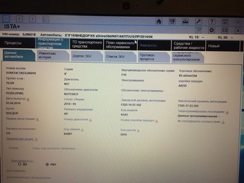

    Авто X5 F15 535D 2014 (USA) vin 0J96018 (уровень интеграции F025-17-03-505)
    Мои действия:
    1. Протянул к каждой фаре по 1 проводу питания от переднего (на левую фару) и заднего (на правую фару) токораспределителя
    2. Поменял подрулевой переключатель на европейский с автодальним
    3. Изменил конфигурацию: через VO Coding Удалил из FA 522, 524, 5a1, 8s4 Добавил 552, 5ac
    Фары не заработали
    Кодирование:

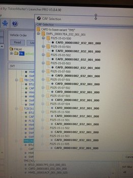

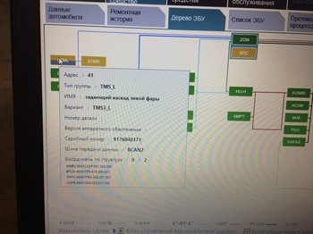

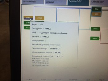

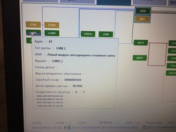

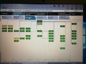

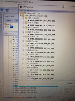

    4. Появились блоки TMS и LHM, для которых с помощью "Detect CAF for SWE" добавил CAFD
    для (41) TMS_L cafd_00001082_032_001_000 (f025-15-11-505)
    для (42) TMS_R cafd_00001083_032_001_000 (f025-15-11-505)
    Для (43) LHM_L cafd_000010ba_001_008_051 (f025-17-11-520)
    Для (44) LHM_R cafd_000016bf_001_008_051 (f025-17-11-520)
    Провел кодирование целиком папок: BDC_Body, KAFAS2, (41) TMS, (42) TMS, (43) LHM, (44) LHM
    Заработал ближний и дальний, кольца и поворотники -НЕ работают

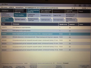

    в блоках LHM_L и LHM_R пропали ошибки, но в STML и STMR остались

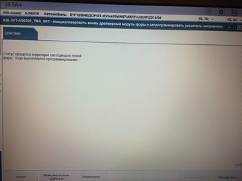

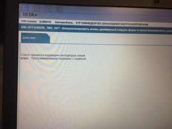

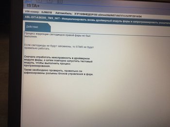

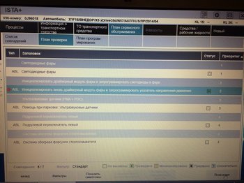

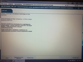

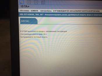

    Инициализация с помощью Ista-D не проходит, пишет -ошибка кодирования
    Подскажите пожалуйста кто-нибудь, если возможно по подробнее, где и что исправить???

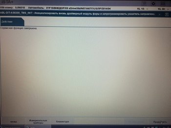

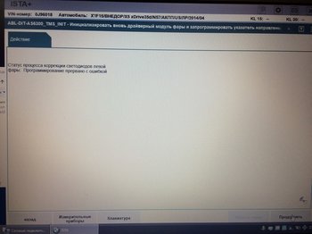

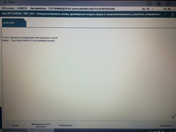

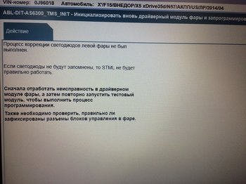

    Инициализация не проходит, при выполнении сервисной функции выдает сообщение - программирование прервано с ошибкой.

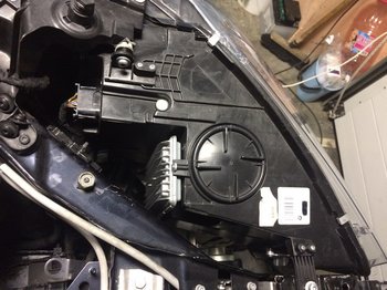

    Не хочу Вас расстраивать: блоки управления купили для LED фар?
    Ближний-дальний работает и без блока управления, а вот все остальное - только с ним.
    Вентиляторы шумят в фарах?

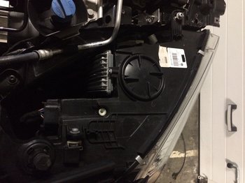

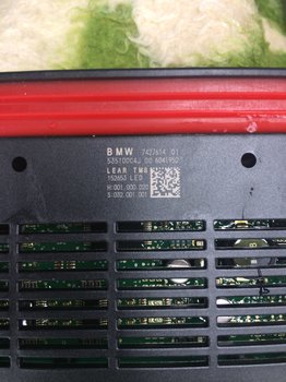

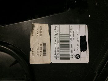

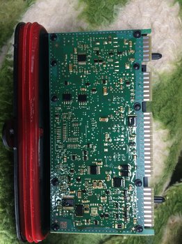

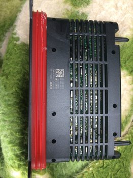

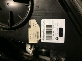

    Фары брал в сборе с блоками, достал и посмотрел блок, по номеру - для Led, и вроде подходит для моего года
    К вентиляторам не прислушивался, но при попытке инициализации Истой кольца один раз моргают, загорается не на долго ресничка поворотника и есть движение вверх-вниз линз

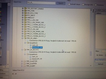

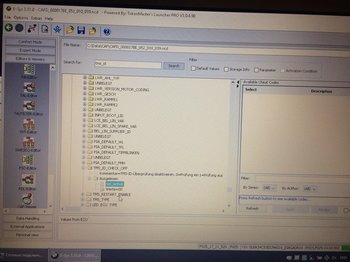

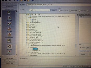

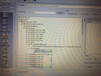

    Еще подумал, может быть, мне нужно кодировать (через кодирование Fdl) какие-нибудь значения в блоках (41/42) TMS, (43/44) LHM, BDC, ... ?
    (tms_type, tms_variant, tms_id .....) ???

    Как обещал, всё оказалось просто, надо изменить fdl кодированием некоторые параметры в lhm (43, 44) и в tms (41, 42), а потом инициалировать через Ista-d и всё заработало!
    Пока нет времени красиво оформить, если кому-то надо объяснить по подробнее, обращайтесь, выкладываю наброски изменений параметров от руки

  19. Paulu
    Paulu Новичок
    4 май 2015
    3
    Уважаемый, как убедился, что эти фары левосторонние и для европейского рынка? Ведь эти номера не бьются никак по ЕТК.

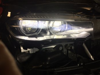

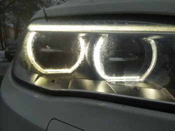

    Подскажите горят как то по разному , в чем проблема и как ее решить?

    Проблема как Troyan1777, на фото выше. Глазки горят тусклее, чем на другой фаре. Может кто в курсе в какую сторону копать?
