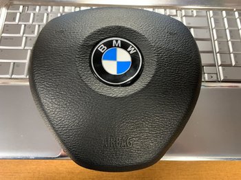

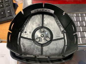

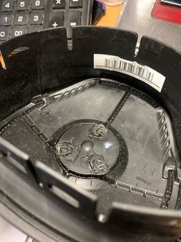

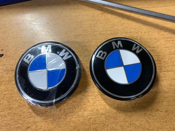

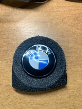

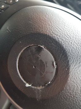

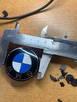

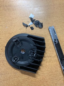

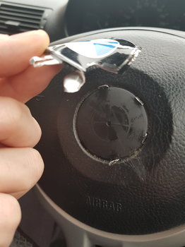

    Всем привет, встал вопрос о замене мятой эмблемы на SRS Х5 E70. Начал искать бу подушку в хор. состоянии, но нашел случайно эмблему (неоригинал) у парней, которые занимаются ремонтом подушек. Эмблема один в один как оригинал стоила 1000р. Меняется за 30 мин. У меня еще был стрельнутый руль от F30 и я отрезал от него кусок для изучения. На нем эмблема оказалась такая же и по размеру 46,5 и по принципу крепления.
