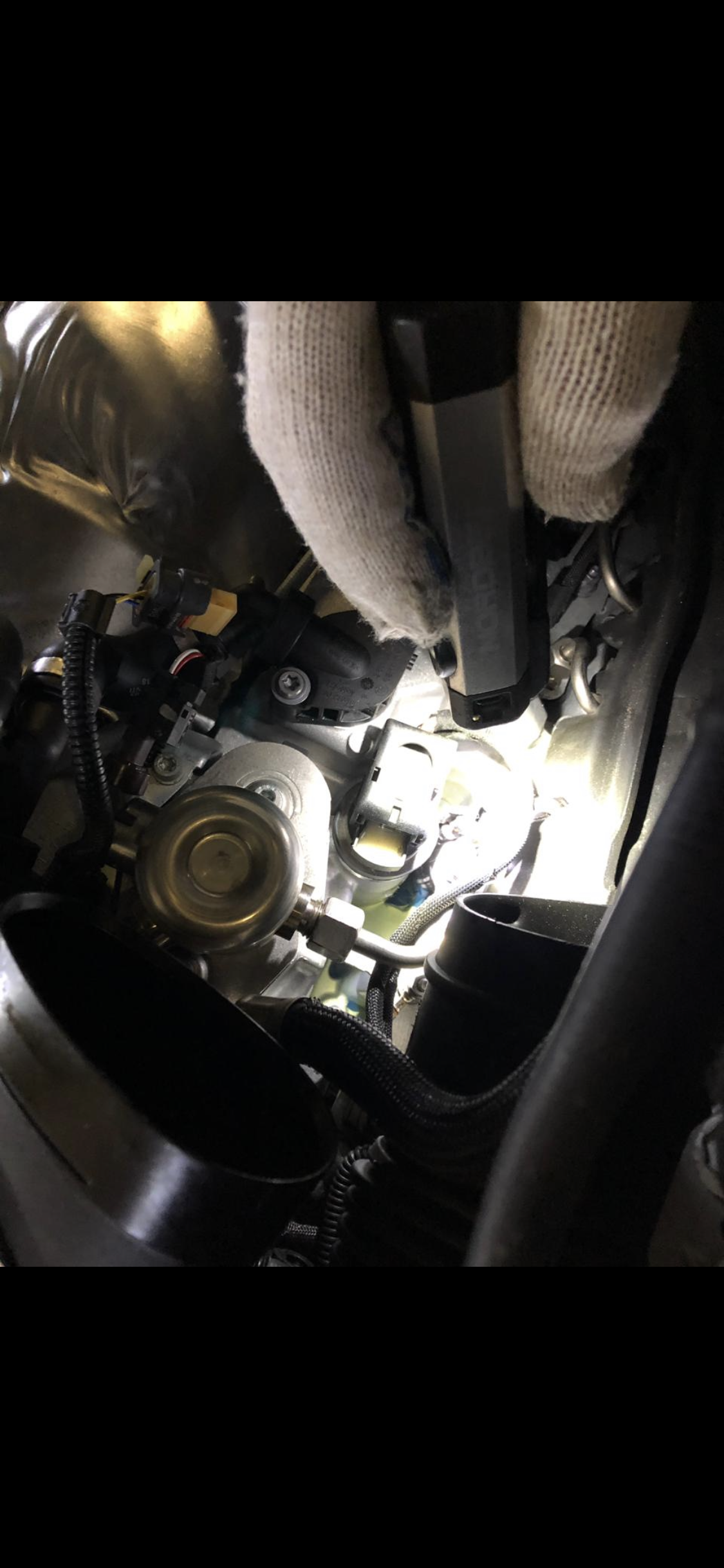

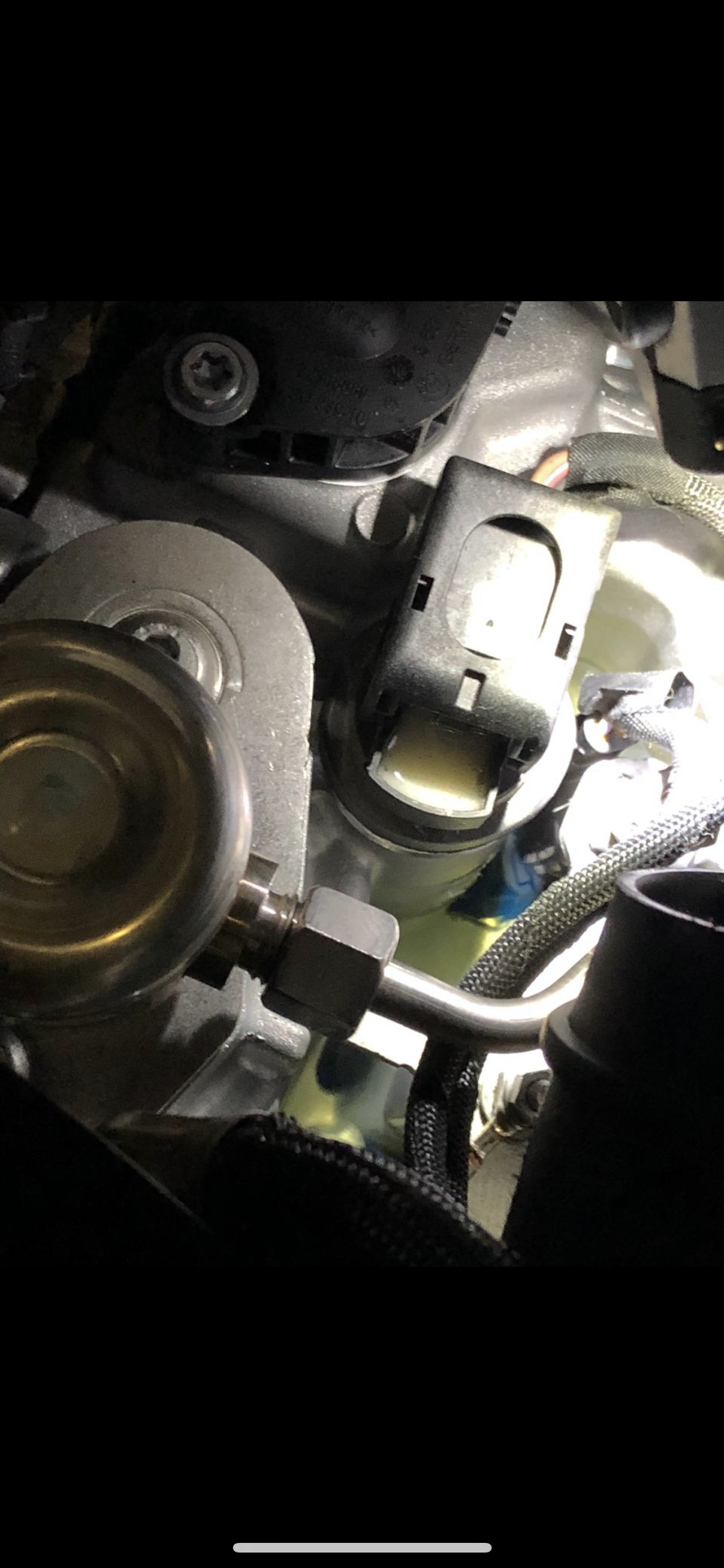

  21. ZaVdV
    ZaVdV Участник тусовки
    18 апр 2019
    253
    Ну и плюсом ко всему через 2т на замене масла в правильном сервисе, выяснилось что один из датчиков был установлен без прокладки и начало гнать масло, благо заметили вовремя...но защита и вся левая сторона ДВС и шланги были масленые!Поэтому повторюсь внимательней принимайте!!!!
